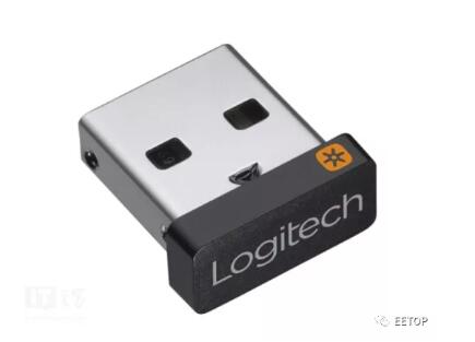

随后研究人员向罗技官方上报了发现的4个漏洞,不过罗技官方表示只会修复CVE-2019-13054和CVE-2019-13055两个漏洞,这两个漏洞会在今年8月推出的固件更新中修复,至于另外两个漏洞CVE-2019-13052和CVE-2019-13053则不会进行修复。官方表示会修复的两个漏洞将影响Logitech R500,SPOTLIGHT,还有所有配备这款USB接收器的无线键盘。
存在漏洞隐患的的USB接收器在2016年已经被发现有问题,不过罗技官方并没有召回这些产品,这些产品仍旧和其他无线键盘和滑鼠产品继续在市场中销售。不过用户可以及时更新固件避免自己的数据及信息被泄露。

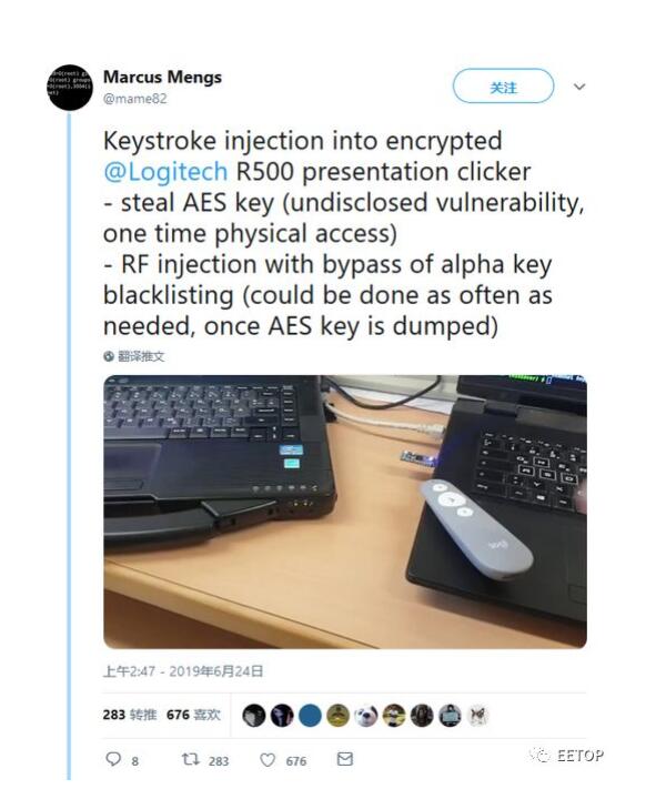

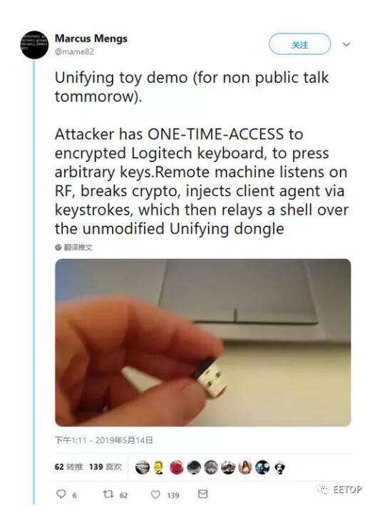

然而本周早些时候,安全专家Marcus Mengs表示罗技的无线Unifying dongles实际上依然存在漏洞,非常容易受到黑客的攻击。当用户配对新的鼠标或者键盘时候,就有机会入侵你的电脑。
而且Mengs表示罗技依然在销售那些容易受到MouseJack黑客攻击的USB收发器。随后外媒TheVerge就立即联系Newlin,随后他表示在近期购买的罗技M510鼠标上依然搭配的是这种有安全漏洞的USB收发器。
