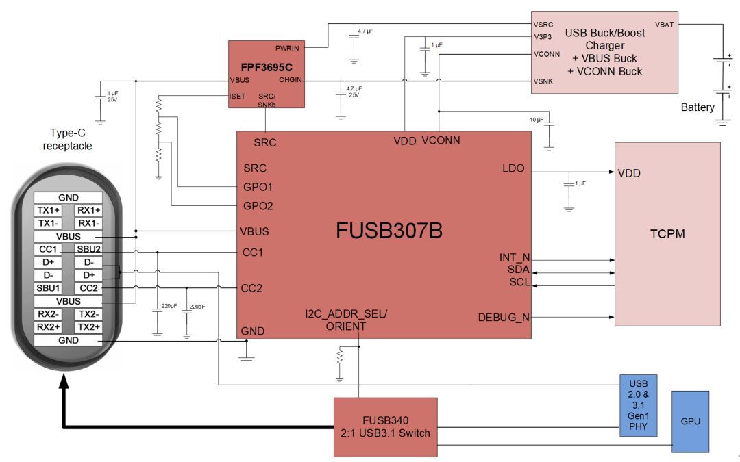

【图2:使用安森美半导体FUSB307B的笔记本应用示例】
快速角色交换是一种支持技术,它将推动USB Dock的开发,以提供一种新的用户体验。USB生态系统正在迅速发展,在更广泛的设备中采用USB Type-C将促进这一技术变革。通过采用支持双角色端口和快速角色交换的PD控制器,原始设备制造商(OEM)将更好地利用这一新机会。
