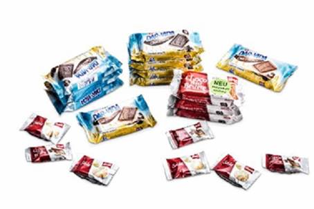

为了能够在枕包包装时更加灵活地使用热密封薄膜,舒伯特公司为其集成枕包机模块拾取线研发了新型热密封机器人。枕包机模块的新型热密封机器人首次实现了多变供给速度下的稳定密封时间,以及更广泛的薄膜控制范围。因此,糖果巧克力制造商如今可将各种产品通过高效的热密封薄膜包装到枕包中,其中也包括巧克力等敏感产品。

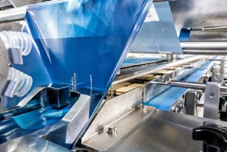

(图2) 新型悬臂横向密封单元能够保证多变供给速度下的稳定密封时间,并且首次使巧克力等热敏感产品摆脱了冷密封薄膜。

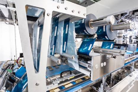

(图3) 通过针对热敏感产品的冷热密封技术调节,薄膜材料成本可节约高达17%。

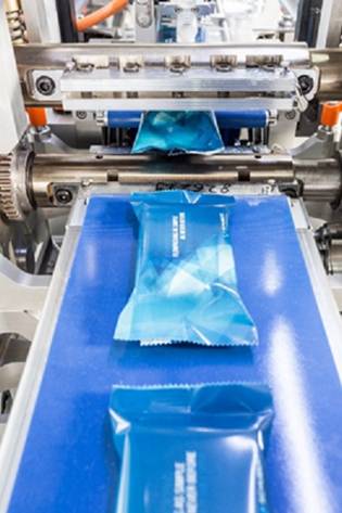

(图4) 新型横向密封模块在每个枕包都能够适应上游拾取机器人的变化速度。
多变链条速度下的稳定密封时间
灵活的模块打破了链条与横向密封流程之间的固定机械连接—— 在链条速度变化时,密封单元或顺运行方向,或逆运行方向行进。由此,密封时间长短不受供料速度影响,可以精确编程至毫秒。因为在每个枕包包装时,新型横向密封模块都能够适应上游拾取机器人的变化速度,从而确保稳定的密封时间。正如舒伯特公司的所有密封技术一样,悬臂横向密封单元集成至各个集成枕包机模块拾取线,在此与其他密封技术组合使用。
