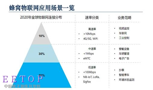

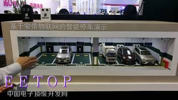

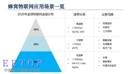

NB-IoT的典型应用是智能表具、智慧停车、市政物联和环境监测等低速率广覆盖的应用,在这些应用场景中,NB-IoT具有低功耗、广覆盖和低成本的优势。在低功耗上,一个电池可以用10年;在覆盖上,与覆盖能力比较强的2G网络相比,信号能够再多穿透一层墙;在成本上,现在的目标是一个通信模组达到5美元,未来更大规模时要达到2美元,意味着一个NB-IoT接入点用14元左右就能支撑十年在线。
eMTC的典型应用则是电梯卫士、物流跟踪、行车卫士、可穿戴设备等中档速率类和低功耗大连接类应用。在eMTC的应用场景中,网络速率小于1Mbps,覆盖能力比LTE强,电池续航能力在10年以上,初期的模组成本要小于10美元,与其他
物联网
技术相比,差异化优势是支持语音业务。为了实现低成本,NB-IoT和eMTC都对通信协调进行了优化和简化。
