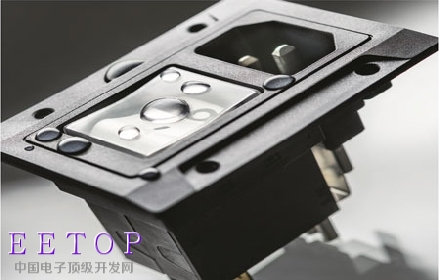

SCHURTER 提高了其 IEC 插座和断路器电源输入模块的 IP 防护等级。DG11多重安装电源输入模块将 IEC 插座C14/C18与设备断路器TA35相整合,满足各种不同应用的需求。DG11电源输入模块提供 IP 67级防尘和防水保护。
DG11电源输入模块整合了 IEC C14/C18电源线固定 (V-Lock) 插座,以及提供开关和热过载保护的二极断路器。热过载保护通过双金属机理实现,二极断路器配有一个或两个双金属片,额定电流从0.05 A至20 A不等。它提供 IP67等级防护,断路器、封隔层和密封螺钉上配有防水保护罩,在有大量灰尘或溅水的恶劣环境下为设备提供保护。同时还提供 IP40等级防护。
DG11几乎适用于按扣或螺丝安装等所有安装条件。螺丝安装提供前端或后端安装。此外,垂直或水平安装都提供螺钉孔。
凭借紧凑型尺寸和多功能,DG11是用于各种工业应用的理想之选。尤其适合医疗或实验室仪器,包括振动型恒温水浴、超声波清洗机、立式搅拌器等。
