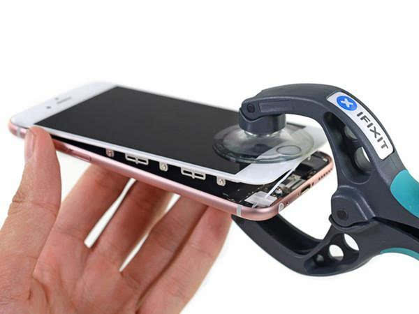

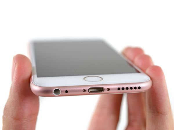

  iFixit拿到的是一台玫瑰金色版的iPhone 6s,他们依然惊叹于苹果的细致:就连外壳底部的螺丝都采用了与外壳相同的颜色。

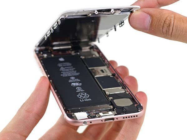

  苹果在iPhone 6s屏幕周边添加了四个胶水粘合处,这使得iPhone 6s的外壳比iPhone 6更难撬开。

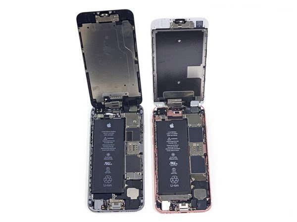

  将屏幕拆开之后,我们就能够发现iPhone 6s与iPhone 6的内部差异还是挺大的。全新的Tapic Engine在电池下方占据了一大块空间,这或许就是iPhone 6s电池缩水的原因之一,并且iPhone 6s屏幕与主板之间的排线也被精简到只剩3条(iPhone 6上是4条)。
  左为iPhone 6 右为iPhone 6s

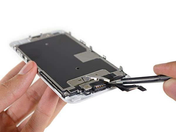

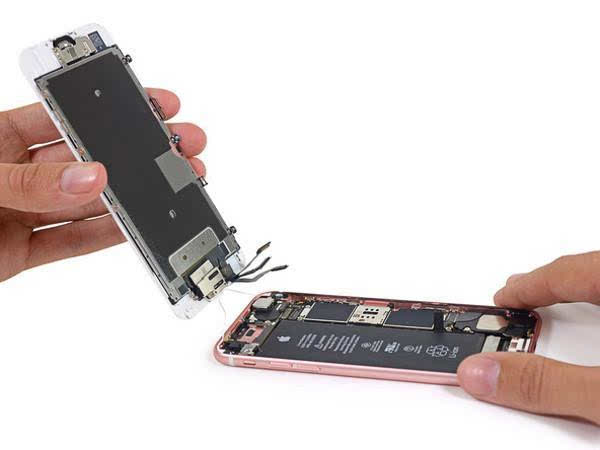

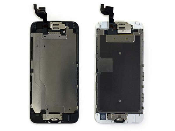

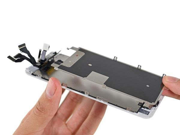

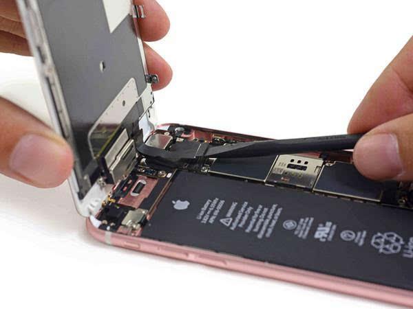

  小心翼翼地撬动之后,屏幕终于和逻辑主板分离开来。
  称重后发现,iPhone 6s屏幕的重量为60g,相对iPhone 6增加了15g。不出意外的话,这就是3D Touch所带来的副作用了。
  除了排线精简和布局有些许不同之外,iPhone 6s的屏幕面板和iPhone 6还是很像的。

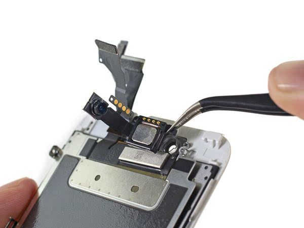

  为了拆除屏蔽罩,我们得先把装有喇叭和Facetime摄像头的支架给先拆下来。
  虽然这次的Facetime摄像头从120万像素跃升到了500万像素,但是外型上并没有太大差别。
  随着屏蔽罩的拆除,我们终于看到了3D Touch的触控IC——343S00014。
  这块IC芯片的命名方式与苹果自家生产的很像,但我们现在还无法确实是否真是苹果生产的(恐怕只有富士康知道真相了)。

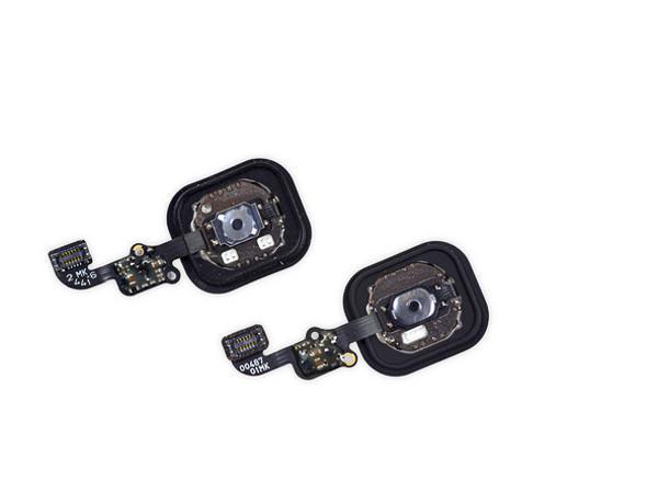

  屏蔽罩拆掉之后,我们就能拆掉iPhone 6s的Touch ID了。
  苹果表示iphone 6s上的Touch ID快了一倍,这从硬件上看不太出来,我们暂且还是相信好了。

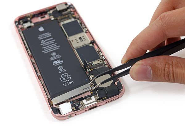

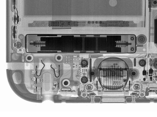

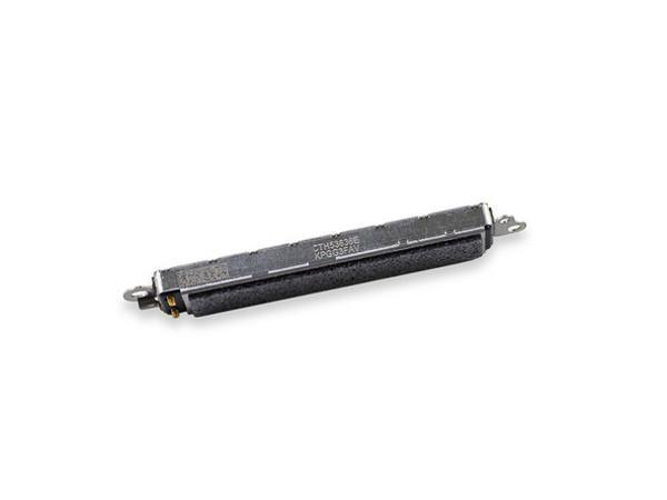

  拆完屏幕之后,我们还是回到玫瑰金机身上来,接下来准备拆除的就是新Tapic Engine震动反馈马达了。
  我们可以看到Tapic Engin模块的型号为:CTH53636EKPGG3FAV。
  通过X射线,我们可以了解到Tapic Engine的工作原理:当我们使用Peek点击的时候,Tapic Engin的线性振动结构能够立刻达到峰值输出,形成类似敲击手指的振动反馈。

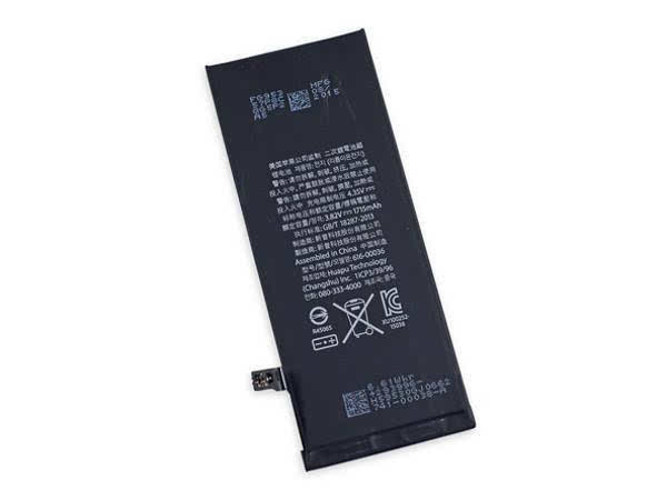

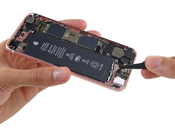

  接下来就是电池了,先用镊子挑起起电池底部的不干胶标签。
  然后用手快速将不干胶标签向上一拉,电池就掉下来了。
  和此前的传闻相符,iPhone 6s的电池容量为1715 mAh,相比去年iPhone 6的1810mAh略有缩水。这很可能是为了给Tapic Engine以及更厚的屏幕提供空间所致。
  但苹果说,即便如此iPhone 6s也能保持14小时的3G通话续航以及10天的待机时间,这就有待于我们进一步检验了。

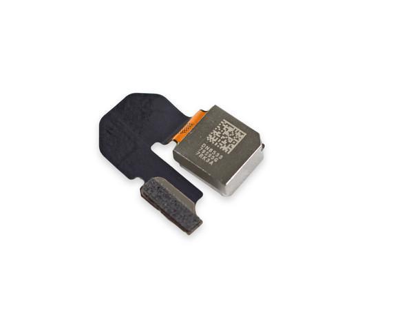

  接下来,就是今年大幅升级的1200万像素摄像头了。
  今年iPhone 6s的摄像头是自iPhone 4s起第一次增加像素,而且幅度还达到了50%。从800万到1200万,显然iPhone 6s的解析力可以得到很大提升,但单像素面积的缩小也会对画质产生不良影响。

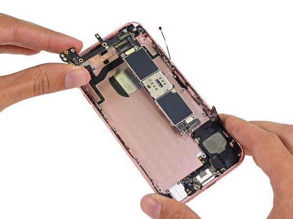

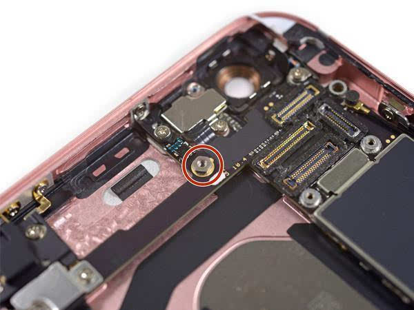

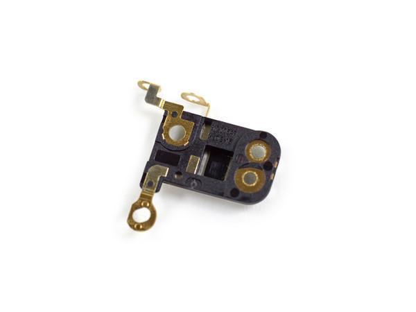

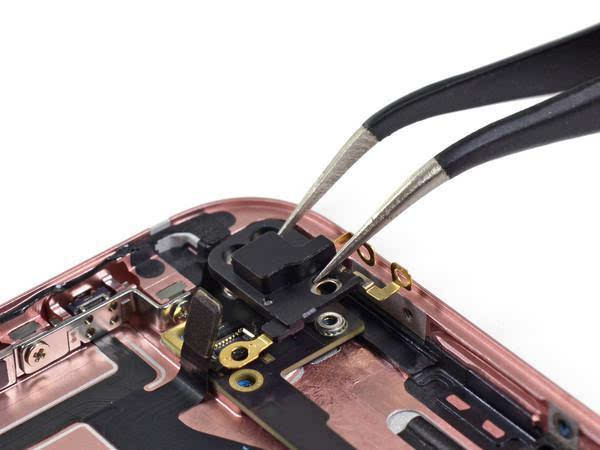

  另外,我们还在主板上发现一个奇怪的六角螺丝口。
  当我们将它拆下来之后,发现很像是之前模型中的天线模块。

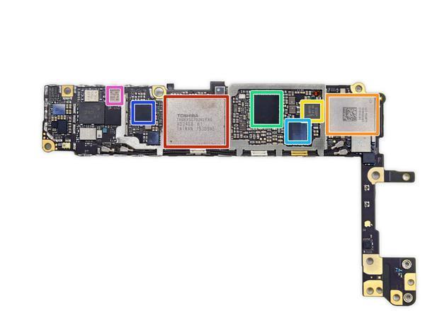

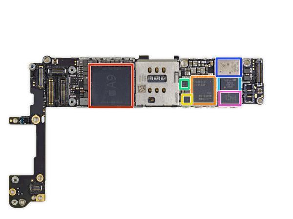

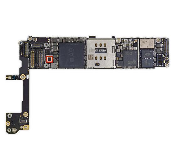

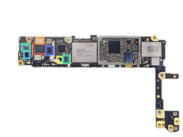

  然后就是大家最期待的时刻了,我们终于可以取下逻辑板来看看上面的核心模块了。

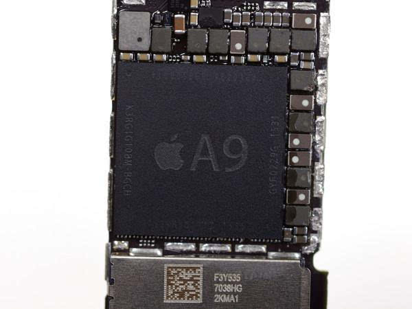

  红色部分是苹果A9处理器以及三星LPDDR4内存(生产代号为K3RG1G10BM-BGCH)。
  橙色部分是高通MDM9635M基带芯片,支持LTE Cat. 6(iPhone 6中为高通MDM9625M)。
  黄色部分是应美盛MP67B六轴螺旋仪以及加速度计(与iPhone 6相同)。
  绿色部分是博世3P7 LA三轴加速度计。
  天蓝部分是超群半导体TQF6405功率放大模块。
  深蓝部分是思佳讯SKY77812电源放大模块。
  紫红部分是安华高ACPM-8030功率放大模块。
  在逻辑板正面前部还有一个IC模块:57A6CV(红色部分)
  据此之前的传闻,A9处理器相对A8应该缩小了15%左右的体积。但从拆解上看,A9芯片的区域却达到了14.5 x 15 mm,相比A8的13.5 x 14.5 mm还大上一圈,我们不禁设想:这是否是由于M9协处理器芯片和别的什么功能模块嵌入了进去呢?
