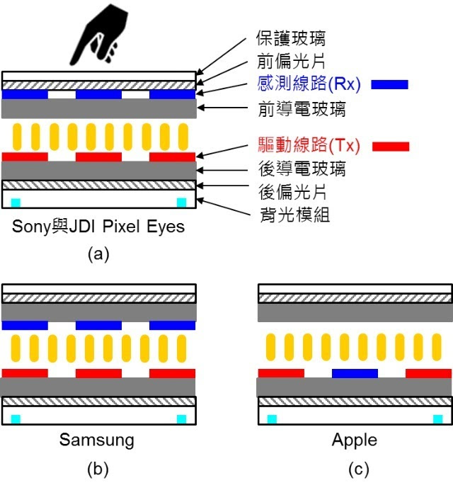

  触摸线路(Sensor pattern)的驱动线路(Tx)与感测线路(Rx)到底要做在那里比较好呢?每一家公司各有自己的技术与专利,基本上各有优缺点,并没有决对的好坏,简单从图一(c)的液晶面板构造可以看出,能够制作触摸线路的地方不外乎前导电玻璃的上方或下方、后导电玻璃的上方三个位置。
  一般而言,驱动线路(Tx)都在后导电玻璃的上方,这样电力线才会由下向上投射出来,而感测线路(Rx)每一家公司设计的位置则不相同,Sony与JDI的“Pixel Eyes”把Rx制作在前导电玻璃的上方,如图二(a)所示;Samsung把Rx制作在前导电玻璃的下方,如图二(b)所示;Apple把Rx制作在后导电玻璃的上方,也就是与Tx制作在同一个地方,因此制程最复杂成本最高,如图二(c)所示。

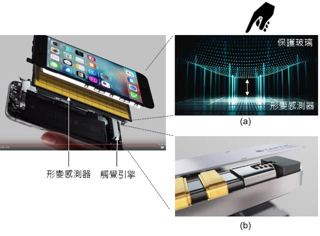

  iPhone 6s 所使用的“3D 触摸(3D Touch)”目前公开的资料不多,根据 Apple 公司官方网站上的影片介绍,可以看出有两个重要的设计:
  1. 形变感测器(Strain sensor):在 LCD 面板下方另外安装 8×12=96 个形变感测器(注),当使用者的手指下压保护玻璃,玻璃受力会向下产生微小的形变,如图三(a)所示,而使保护玻璃与形变感测器之间的矩离变短,再配合加速度感测器(Accelerometer)量测到的讯号,经由复杂的数学演算法可以快速且即时的计算出下压的力量大小,由于是使用演算法间接估计,因此精确度不高,基本上只分为“轻压(Peek)”与“重压(Pop)”。任何一个形变感测器侦测到的讯号可以和周围其他形变感测器侦测到的讯号比较,就知道手指下压的位置与力量大小。
  注:由于 Apple 公司公开的资料不足,这 8×12=96 个形变感测器在影片中只含糊的以“Touch sensor”带过,但是根据 Apple 公司的相关专利,是形变感测器的机会很高,相关文章请参考这里。
  2. 触觉引擎(Taptic engine):是一个可以产生微小振动的机械元件,如图三(b)所示,提供使用者即时的触觉反馈,当使用者轻压(Peek)时产生 10 毫秒的“微震(Mini tap)”,当使用者重压(Pop)时产生 15 毫秒产生“全震(Full tap)”,使用者会觉得就好像真的按下按键一样,手机的触觉反馈让使用者感觉手机好像是活的。
  结合上面两种元件,经由形变感测器侦测使用者下压的力量大小,再经由触觉引擎提供使用者即时的触觉反馈,让触摸变得更有智能,也为使用者创造了更完美的触摸新体验。

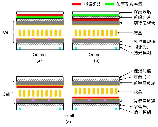

  LCD 的制作流程是先在“前导电玻璃”下方的ITO 侧制作开关线路与彩色滤光片;在“后导电玻璃”上方的ITO 侧制作开关线路与 TFT;再将前后两片导电玻璃的ITO 侧面对面夹起来,并将液态的液晶注入两片导电玻璃之间,形成图四(b)的构造,这个流程通称为“面板工程(Cell engineering)”,因此两片导电玻璃与之间的区域就通称为“面板(Cell)”,其实面板工程的步骤还蛮复杂的,有兴趣的人可以参考这个网站。
  触摸面板需要“触摸线路(Sensor pattern)”来确定使用者手指点选的位置,触摸线路如果先制作在保护玻璃(Cover glass)上再以黏着剂贴合在面板(Cell)的前导电玻璃上方(也就是在 Cell 外面),则称为“Out-cell”,如图五(a)所示。
  触摸线路如果直接制作在面板(Cell)的前导电玻璃上方(也就是在 Cell 上面),则称为“On-cell”,如图五(b)所示;触摸线路如果直接制作在面板(Cell)的前后导电玻璃之间(也就是在Cell里面),则称为“In-cell”,如图五(c)所示。由图中可以看出In-cell 最大的优点就是厚度薄,因此目前已经成为智能手机面板的主流,但是也有价格高与触摸线路易受 TFT 与开关线路干扰的问题,因此 Out-cell 与 On-cell 仍然有存在价值,可以应用在其他大尺寸或对厚度要求比较不计较的产品上。
