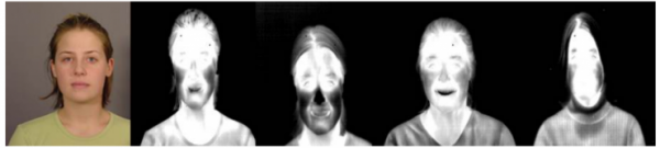

红外线监控视频或者是红外线闭路电视的影像所存在的一个问题就是,它难以利用这些图像来识别出人物的身份。面部在红外线成像中看起来会有很大的不同,要将红外线图像与他们正常外观的图像进行匹配是一个尚未解决的挑战。
人们的外表在红外线和可见光之间的关系是高度非线性的,红外线其趋向于使用被动传感器来检测人体所散发出来的光线,而不是人体所反射的光线。
如今,德国卡尔斯鲁厄理工学院的 Saquib Sarfraz 和 Rainer Stiefelhagen 表示,他们已经研究出了如何建立中、远程红外面部图像,与对应的可见光图像的关系。他们已经完美的教导神经网络来完成所有的工作。
面部散发红外线的方式,与它反射光线的方式完全不同。散发的红外线与空气的温度和皮肤的温度十分相关,而这些又取决于人体的活动水平,以及人体是否有发烧等情况的影响。
还有一个问题使得红外线图像难以辨认面部:可见光图像具有更高的解析度,而远红外线图像则低得多,这是由摄像机的性质而定的。总之,这些因素使得匹配红外线图像与对应的可见光图像变得很难。
