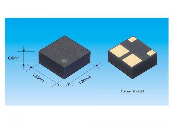

松下公司宣布它已经开发出业界更小的半导体器件,在“PhotoMOS”[1] CC型系列,实现了低消耗电流,有助于瘦身设备。继电器具有低消耗电流动作,其结果,电池操作的设备的工作时间更长。它能够稳定运行的测量设备,探针卡[2],可穿戴设备,安全设备和医疗设备。

由于增加半导体密度和更大的片上集成,芯片正在作出许多更多的引脚。由于继电器是需要测量的电流和电压每个销上,需求一直在增长,保持向下的IC测试器,探针卡,以及其它测量设备的尺寸。同时,它也必须尽量降低以延长设备的电池寿命,例如可穿戴设备和安全设备和医疗设备,其中包括一个高数目的中继器消耗的电流。松下已经成功地创造了业界最小的* 1(1.8×1.95×0.8mm)的“PhotoMOS”CC型,其还拥有一个低消耗电流(0.2毫安)。松下独有特征电容器耦合隔离[3]具有小尺寸和低的消耗电流。它可以工作在较高的工作温度(高达105℃),并且可以在设备设计中的高温环境中操作使用。

业界最小* 1的大小。这将有助于缩减设备。
e1.8×宽1.95×高0.8毫米:小46%,安装面积比我们以前的产品* 2。

松下已应用多年积累的专业知识与精细加工技术来装备我们的“PhotoMOS”带光电隔离[4],但现在我们已经实现电容耦合隔离。通过采用电容器耦合隔离驱动[5]的输入侧,已经有可能克服遇到与光隔离的障碍小型化。采用业界最小(1.8×1.95×0.8mm)的TSON [6]包,现在可以设计出更小,性能更高的探针卡和其它测量设备。
