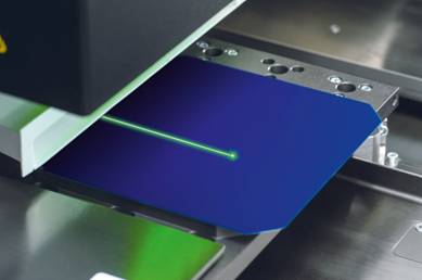

Manz LAS 2400激光开孔系统
Manz拥有关键的设备和工艺技术帮助客户将其标准电池生产线转换成高效率PERC电池生产线,提高盈利并降低生产成本。Manz新一代生产工艺采用VCS 1200垂直真空镀膜系统在电池背面沉积电介质钝化层,结合LAS 2400激光开孔技术,可帮助电池生产企业实现高效晶硅太阳能电池的大批量生产并节省更多总拥有成本。同时,由于采用了易于维护的全自动化工具,Manz解决方案占用空间更小。VCS 1200和LAS 2400均适用于单晶硅和多晶硅太阳能电池生产。
Manz VCS 1200系统在提升转换效率的同时也提高了生产率,树立了电池生产工艺新标杆。它采用独特的垂直加工技术,产量高达每小时1,200个硅片。这种垂直式构造结合全新的载具系统,可避免出现未镀区。简而言之,该镀膜工艺不会在硅片上留下任何针印或缺陷,是许多同类厂商系统所不具备的独特优势。此外,由于配备了高效能电浆源,Manz高性能PECVD工艺技术保障了最佳的加工再现性,以及业界最高水平的电池效率和均匀性。同时,该系统采用的“快速更换清洗”理念使电池制造企业得以在系统外部清洗工艺区和载具,实现了停机时间最小化。
Manz SpeedPicker 2.1优化版系统
在激光技术领域,Manz作为领先的激光加工系统提供商,结合自身强大的技术实力为客户提供关于激光工艺、光学、视觉和自动化方面的解决方案。公司最具代表性的激光加工设备为LAS 2400激光开孔系统,已被多家知名太阳能电池制造商选用帮助他们成功实现高效PERC电池的量产。LAS 2400系统采用独特的平顶式光斑设计,可实现30至80 μm的光斑尺寸和不同的光斑形状,与高斯光束剖面相比可以更加灵活适应不同的工作平面位置,为客户提供了一个开孔均匀、高度稳定的工艺窗口。该系统采用模块化、小尺寸设计,非常适宜现有生产线的升级,每小时可处理2,400个硅片。此外,基于扫描头的灵活性允许客户自行设定开孔形状。结合VCS 1200系统,Manz LAS 2400系统可用于背面钝化层的局部电极开孔,是一款操作简单、高精度、高产出的解决方案。Manz激光开孔技术为一站式工艺,不仅在这一电池生产流程保证了最低拥有成本,还实现了硅片的安全处理,将破片率降至业界最低。未来Manz将继续凭借自身的技术实力和专业知识来推动PERC PECVD和激光开孔等技术的完善和升级。
