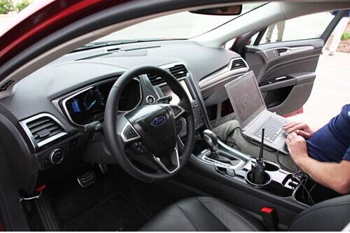

外媒Autoblog在接受福特邀请体验后撰文指出,一般汽车原地向一边打死方向盘需要1圈半,总和3圈。采用了福特最新转向技术的2014款Fusion试验车单边打死仅需要1圈,也就是说总和为2圈。简单计算后就可得出,转向效率提升了33%。

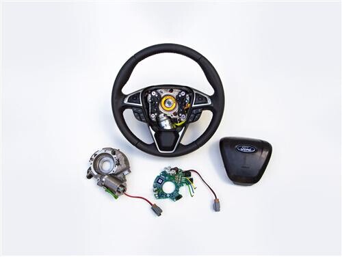

福特的新技术与上述系统都不同,它仅需在方向盘内部安装一个执行机构,它由一个电机和一个齿轮机构组成,整个机构的重量大约为1到2磅。该执行机构可对司机的转向输入操作进行补偿。这里说明一点,这项转向技术与目前很热的线控转向技术没有半毛钱关系。
