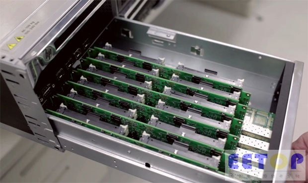

ARM凭借其较为成熟的多核处理器,已经在微服务器市场中占据一席之地。如今,英特尔正也开始加快脚步紧追ARM的步伐。“Edisonville”是英特尔推出的新一代微服务器平台,其关键要素之一便是Atom“Avoton”处理器。为了能与成熟的ARM多核处理器相抗衡,英特尔将为Atom“Avoton”处理器设置强大而崭新的特性,全面超越其现有的Atom“Centerton”处理器
http://img.cnbeta.com/newsimg/121019/0702370251867757.jpg
在配置上,英特尔Atom“Avoton”将采用Intel 22nm芯片处理器,而核心可能会具备一个平衡的指令集,从而达到性能最大化的需求。此外,该处理器的核心数可在2-8核之间灵活选择,这一举措也打破了Atom处理器长期以来对于核心数的限制。
Atom“Avoton”系列处理器的主频大约为2.4GHz,并可支持Turbo Boost技术,加速后的核心频率将可达到2.7GHz。相对于前一代处理器,“Avoton”的另一重要改变是扩展IMC,它将支持双通道 DDR3-1600/DDR3-1600L内存。此外,Atom“Avoton”还包括诸多企业特性,例如ECC内存和Intel VT等。
