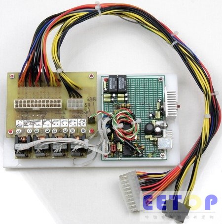

需要说明的是本次老外采用的可不是软件检测那种不太精确的测量方法,而是采用了一套单片机来单独监控CPU的功耗,至于工作原理我也不懂,有兴趣的可以去看看原文介绍。

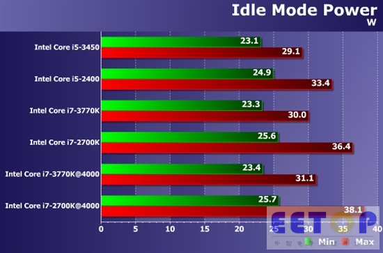

待机功耗测试
22nm很节能?SNB、IVB实际功耗大比拼
待机功耗方面,两代处理器的差距不是很明显,默认频率下即使是最省电的i5-3450和最费电i7-2700K相比也只有不到9%的差距,但超频情况下差距就略微明显了一点,4GHz的i7-2700K比同频状态下的i7-3770K待机功耗高出了7W,幅度达到了18%。

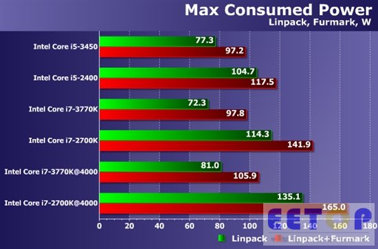

满载功耗测试
满载状态下是最能看出功耗差距的地方,在默认频率下两款i5的功耗差距在20%左右,而两款i7的功耗差距则达到了40%,超频之后更是接近60%。
通过测试我们可以看到采用22nm 3D晶体管工艺的Ivy Bridge处理器确实能够做到比32nm工艺的Sandy Bridge更加节能,虽然在待机是日常使用中的表面不是很明显,但满载功耗方面就有了非常明显的区别,最大差距在40%左右。
