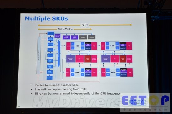

移动浪潮的冲击下,今年的旧金山IDF似乎有些乏善可陈,首次公布的Haswell架构细节吸引力不大,只有图形核心部分稍稍可以让人感点兴趣。
Intel宣称,四核心加GT3的顶配型号在图形性能上可比Ivy Bridge HD Graphics 4000翻一番,而在超低压领域依然会使用GT3,性能可比现在提升大约30%。
GPU性能的改进不但得益于架构的升级和执行单元的增加,还有一点很多人没注意到的,那就是集成的图形缓存容量最大提升到了128MB。具体哪些型号配备多少缓存、使用什么规格的DRAM还不清楚,但有了这么大的缓存,带宽将不成问题。
CPU方面平均可以提升10%左右。和Ivy Bridge类似,Haswell的重点仍是图形方面的进步。
