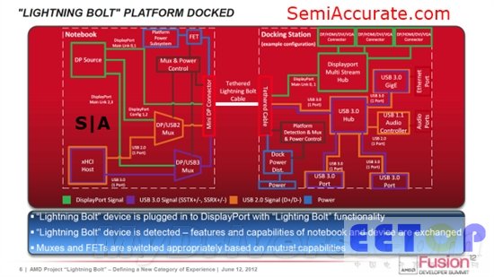

Lightning Bolt由三部分组成,分别是线缆、特殊的底座及笔记本之类的终端,听起来很复杂,但其实Lightning Bolt使用的也是标准的DP接口,理论上甚至能支持雷电接口。虽然只有一条DP通道,但是用它就可以连接Eyefinity多屏输出以及5个USB 3.0接口,这也是Lightning Bolt接口在平板及超级本这样缺少空间提供大量接口的设备上存在的意义。
雷电接口劲敌?AMD Lightning Bolt技术简析
从硬件层面上看,Lightning Bolt其实很简单,驱动级的硬件兼容性使得芯片上的USB通道及APU上的DP通道用一条线缆就可以连接起来并输出到hub上。

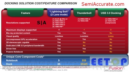

看看Lightning Bolt与其他几项技术的对比,它在支持的显示设备数量、视频输出质量、蓝光内容保护、GPU加速以及3D上都要胜过Intel雷电或者USB 3.0接口。
