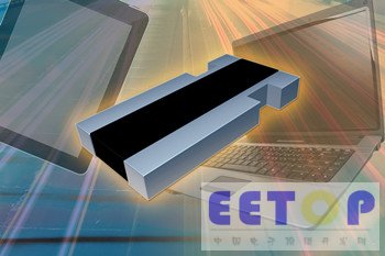

Vishay Intertechnology, Inc宣布,推出新款表面贴装Power Metal Strip®电阻--- WSK0612。该电阻是业内首个4接头、1W的检流电阻,采用小尺寸的0612封装,具有0.5 mΩ~5mΩ的低阻值。
WSK0612电阻的小尺寸使其能替代更大的检流电阻,节省电路板上的空间,进而为消费者设计出更小、更轻的产品。WSK0612适用于计算机、笔记本电脑的VRM、锂离子电池的安全与管理、液晶电视的DC/DC转换器中电流检测、分压和脉冲应用,以及引擎控制、多媒体电子产品、气候控制和防抱死刹车等汽车电子系统。
WSK0612使用Vishay的独家技术制造,具有极低的阻值,牢固耐用的全焊接结构搭配低TCR(< 20 ppm/°C)的实心金属镍铬或锰铜合金电阻芯。电阻符合RoHS指令2002/95/EC,具有+170 ºC的高温性能和小于 3 μV/°C的低热EMF。
