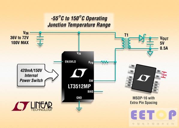

凌力尔特公司 (Linear Technology Corporation) 推出新的高可靠性 (MP 级) 版本 LT3512,该器件是一款高压隔离型单片反激式稳压器,可在 -55°C 至 150°C 的结节温范围内工作。这款器件简化了隔离型 DC/DC 转换器的设计。LT3512 无需光耦合器、第三个绕组或信号变压器以实现反馈,因为该器件的输出电压是从主端反激信号中检测的。LT3512 在 4.5V 至 100V 的输入电压范围内工作,具一个 420mA、150V 电源开关,提供高达 4.5W 的输出功率,从而非常适用于多种电信、数据通信、汽车、工业和军事应用。
LT3512 采用边沿模式、电流模式控制开关电路工作,在整个电压、负载和温度范围内产生 ±5% 以内的稳定度。边界模式 (也称为关键传导模式 CRCM),与对应的连续传导模式设计相比,允许使用更小的变压器。输出电压很容易用两个外部电阻器和变压器匝数比设定。数据表中列出的几种变压器可于多种应用中使用。该器件具高集成度,能实现简单、干净、严格稳定的应用解决方案,可应对隔离型供电设计面临的传统挑战。
LT3512MP 采用小型 MSOP-16 封装,并去掉了 4 个引脚以实现额外的高压引脚间隔。千片批购价为每片 9.35 美元。
