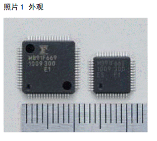

为了满足这种市场需求,富士通新增了外围功能设计最优化的低引脚数“MB91665 系列”USB 微控制器产品。该系列产品内置了自主研发的32 位高性能CPU 内核“FR80”,可适合多种应用。该系列产品由于内置了可由软件切换的定时功能和串口,从而扩大了外设功能的可选范围,进而提高了设计灵活性。

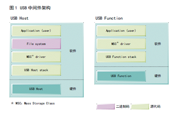

富士通在该系列产品中内置了独立研发的U S B宏,并免费提供与之配套的USB中间件(样本程序)。USB Host中间件提供U S B H o s t s t a c k、M a s s Storage Class和File System(二进制码),U S B F u n c t i o n中间件提供USB Function stack和Mass Storage Class。

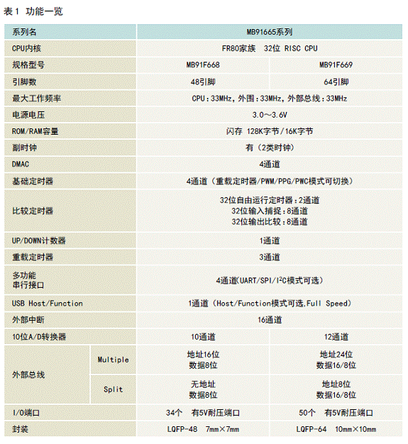

表1所示为MB91665系列的功能一览
表,图1所示为USB中间件架构。

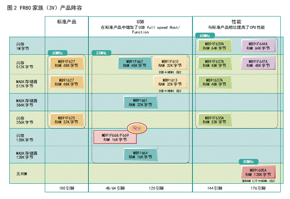

富士通在32位微控制器FR80家族中,新近增加了低引脚数USB微控制器MB91665系列。
图2所示为F R80家族(3V)的产品阵容。

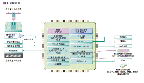

图3 所示为该系列产品的应用实例。
通过该产品的USB Host功能,可将各种传感器数据送至A/D转换器处理并保存到U SB存储器。而各种检测功能则不仅能够应用于体重计和打印机等带有USB的设备,还可以为既存系统提供USB控制。

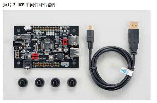

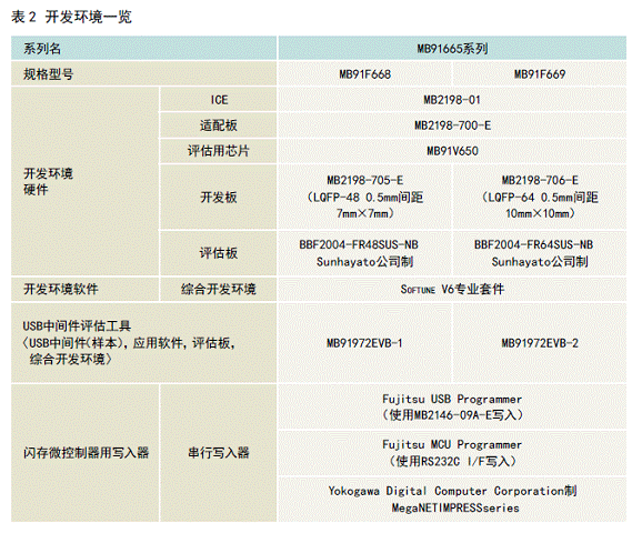

富士通为客户提供该系列产品对应的USB 中间件(样本程序)评估套件。该套件中除USB 中间件外,还包含USB中间件应用实例软件、评估板和综合开发环境。因此客户可以马上试用此款搭载USB 中间件的系列产品,并根据所提供的应用实例,对USB 存储器的处理结果进行确认。
照片2 所示为USB 中间件评估套件,
表2 所示为该系列产品的开发环境一览。
