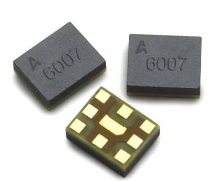

Avago Technologies(安华高科技)公司,是为工业和消费通信应用领域提供模拟接口零部件的领先级供应商,目前已隆重推出第一代4G/LTE Band 7双工器1其2 × 2.5毫米薄膜腔声谐振器(FBAR)为手机和数据终端提供了高度双向隔离的优势。该FBAR双工器有助于制造商生产新兴的4G/LTE 标准手机,优化语音服务质量并延长电池寿命。
该ACMD-6007双工器的最大插入损耗低于2.1分贝,将功率放大器的电流消耗最小化,因而可延长手机电池寿命和通话时间。接收通道内的插入损耗极低,仅为2.5分贝,可提高灵敏度和动态范围,让客户在使用中体验清晰的信号。
ACMD-6007通过将其接收通道内的发射频段以50分贝衰减至最低值,从而降低接收频段内发射装置产生的噪音,改善了手机接收器的灵敏度和动态范围。这项技术可消除级间过滤器的配置,这种体积优势不仅为手机耗材节省成本还可嵌入具有更多功能的微型射频模块。
微型ACMD-6007双工器是针对频段7(上行2500-2570兆赫,下行2620-2690兆赫)的LTE技术设计的。Avago专有的FBAR滤波器以及采用微型晶片封装专利技术生产的空气式封装谐振器具有极高的Q值锐截止低耗滤波器。ACMD-6007以卓越的33毫瓦分贝发射功率处理功能可支持应用于移动通信中的高输出功率,期间几乎没有任何畸变。与采用SAW(表面声波)技术的过滤器相比,Avago的大块滤波器结构极大地优化了手机传输功率的处理水平,尤其是在高频段。
ACMD-6007主要特点
‧ 接收波段性能(温度范围-20 - 85oC下为2620–2690兆赫)
- 低插入损耗:最大值为2.5分贝
- 接收噪音消隐:最小值为50分贝
‧ 发射波段性能(温度范围-20 - 85oC下为2620–2690 兆赫)
- 低插入损耗:最大值为2.1分贝
- 发射干扰消隐:最小值为55分贝
‧ 最大发射高功率:33毫瓦分贝
‧ 接收端口隔离的高传输端口(温度范围-20 - 85oC)
- 接收波段在超出限定温度时最小可达50分贝
- 发射波段在超出限定温度时最小可达55分贝
‧ FBAR滤波器独具超小型、高Q值技术
‧ 可与2.0x2.5毫米标准双工器的封装PCB元件引脚兼容
‧ 符合RoHS六项限用物质检测标准,无卤素、无TBBPA(四溴双酚A)
封装
该符合RoHS六项限用物质检测标准的ACMD-6007双工器已面市,采用先进的 Microcap 接合晶片芯片封装技术,实现了2.0x2.5毫米的体积。最大高度值为0.95毫米。ACMD-6007可与2.0x2.5毫米标准双工器的封装PCB元件引脚兼容。
