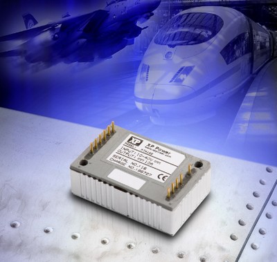

  XP Power正式宣布推出了长延迟时间模块MTH100,可适用于在严苛的国防和航电设备中当电源电压不稳定时,但需要保持短时间稳定电源供应的应用。这款封闭型产品可有效减少了约80%所需延迟电容的容量。
  MTH100是专为输入电流可达10A的系统使用而设计的。 这款产品的输出充电电压可做程序化设计,可与军用和工业DC/DC转换器一同使用。MTH100的输入电压范围为+10至+40 VDC,可自动侦测输入电压跌幅范围和将延迟电容充电电压提升到一个较高的电压。
  通常可以达到+36Vdc 或+45Vdc,这远高于通常系统所提供的+28Vdc充电电压,可有效减少所需延迟电容的容量。例如一个电源系统使用最小输入电压为10V的DC-DC转换器,但需要维持长达200ms的30W稳定功率,如果无延迟时间模块,当电压跌落发生在16Vdc输入,系统将需要超过90,000uF延迟电容容量。可使用MTH100模块,系统只需要7,000 uF 的延迟电容容量,所需电容容量减少了92%左右。这大大节省了系统的成本,重量和底板空间,在客户系统需要满足电压跌落相关标准时,可有效帮助工程师们减少延迟电容的数量和节省系统空间。
  这款底板冷却型延迟时间模块MTH100尺寸仅为40 x 26 x 12.7 毫米 (1.57 x 1.02 x 0.5英寸),效率可达98%,工作温度范围为-55 to +100 摄氏度。产品保质期为3年。
