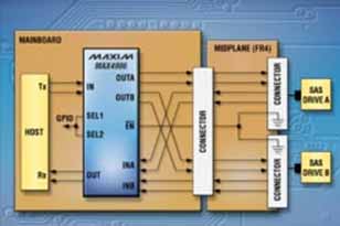

Maxim推出2:1/1:2有源复用器MAX4986,器件设计用于在一个源端与两个目标端之间切换并转接驱动SAS/SATA信号。器件集成四路可编程信号幅度缓冲器,有效防止输出端出现噪声。为进一步保持信号完整性,MAX4986还具有可编程输入均衡和可编程输出预加重功能,以补偿电路板损耗。MAX4986能够以6Gbps数据速率切换并转接驱动SAS/SATA信号,非常适合于工作站和服务器等通过连接器、长距离电缆、带状线和微带线传输信号并需要保持系统信号完整性的应用。
MAX4986输入端的高速幅度检测和对应输出端的幅度抑制功能,可有效支持SAS/SATA带外(OOB)信号。低于用户选定的OOB门限的输入信号被判断为关闭,不会通过器件输出。这种方法在允许OOB信号通过转接驱动器传输的同时能够有效防止系统响应噪声。MAX4986具有一个使能引脚,当该引脚置低或未连接时,将器件置为待机模式,进一步降低功耗。
MAX4986采用3.3V单电源供电,工作在0°C至+70°C商业级温度范围。器件采用小尺寸、3.5mm x 9mm、42引脚TQFN封装。
