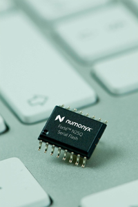

恒忆(Numonyx)宣布推出业界首款 65nm 多路输入输出串行闪存系列产品,从而进一步扩大了恒忆为满足嵌入式市场严格的代码和数据存储可靠性要求而设计的强大的存储器产品阵容。新的 Numonyx® Forté™ N25Q 系列串行闪存可为当今电脑、机顶盒和通信设备上的主流嵌入式应用提供最高的读写性能、设计灵活性和应用可靠性。
Numonyx Forté N25Q系列是不断扩大的 Forté 串行外设接口(SPI)闪存产品家族的最新产品,为客户提供多种不同的读写性能和存储容量范围。在今天的产品发布会上,恒忆推出了两款 128Mb 产品,电源电压分别为 3V 和1.8V,均采用业界领先的 65nm 制程。采用业内最先进的制造技术可为客户提供具有成本效益的产品和连续稳定的架构。
