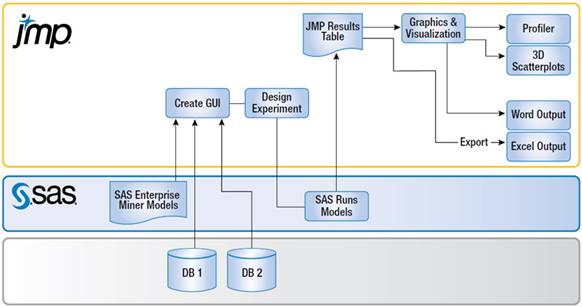

JMP出色的图形和可视化能力以及突出的易用性使得设计试验和分析数据变得难以置信的高效,而SAS几乎可以从任何数据源获取数据。JMP和SAS的结合是非常强大的。在研究人员首次进行试验设计时,他们需要建立预测模型,这些预测模型能预知一种新的混合物在测试时的表现,他们用SAS Enterprise Miner很好地解决了这个问题。有了这些模型,利用JMP进行试验和计算只需要遵循非常简单的4部法。
第一, 将最新的数据从数据库中导入到定制好的JMP工作界面中
第二, 接下来,研究人员可以在成千上万的配方和变量中进行选择,为某种配方任意添加和移除某称成分,然后他们就可以用JMP的试验定制器定制所需的试验了。在这里,他们能对配方的任何特性进行测试,如硬度或对极端高温的反应特性等。
第三, 这些试验被送到SAS中进行建模计算。SAS执行这些试验并进行复杂的建模,并将包含有重要建模信息的数据表返回到JMP。
第四, 然后,研究人员可以利用JMP来分析结果和对结果进行可视化展现和探索,这时他们可能使用到的JMP功能包括交互预测刻画器和动态图形(如曲面图)等。这样,研究人员能对产品配方进行重新提炼,仅仅对最有希望的产品配方进行物理实验,这样就大大加速了研发和创新的速度。

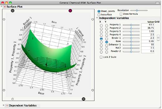

JMP曲面图采取生动的三维展现方式,它能忙著用户同时考察两个变量的效应,用户可以旋转图形以从各个角度观察变量之间的关系
研究人员还非常喜欢利用JMP交互地、简单地、可视化地探索材料的不同属性之间的平衡。例如, JMP的预测刻画器能帮助研究人员实时地看到改变一个输入因素对最终输出的影响以及发现各种因素之间的交互作用。JMP的可视化分析能力让研究人员能够将主要精力放在如何开发更优秀的产品配方上,而不用担心统计方法本身。

这个系统能通过一个图形界面访问数据库以及用SAS Enterprise Miner建立的统计模型,因为它能以这些为数据源,因此这个图形界面能获得最完备的最新信息。于是,这个系统支持研究人员利用JMP的定制试验设计(Customer Design)平台进行试验设计,然后将试验设计DOE方案和SAS模型结合起来, 将试验设计方案上传到SAS中进行计算和评估,计算结果又被返回JMP进行进一步的可视化分析或生成书面报告。
