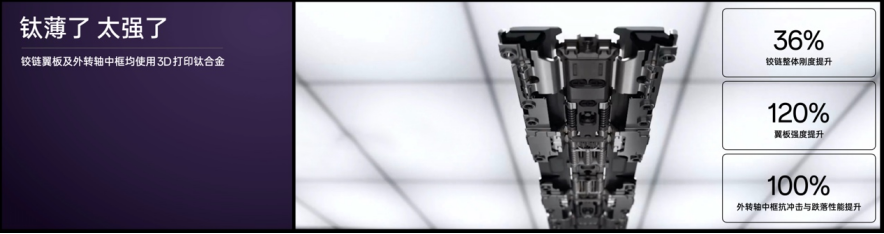

OPPO全新发布的钛合金天穹铰链,首次在铰链核心组件使用3D打印钛合金,为OPPO Find N5 带来行业迄今为止最薄、最可靠且最平整的折叠旗舰体验。
OPPO创新产品研发总监成蛟表示:“得益于钛合金材料的创新应用,Find N5的铰链在实现超薄与小型化的同时,整体强度也有了极大飞跃。从铰链内部的核心组件翼板,到可以触摸到的外转轴中框,都变得更可靠,更耐用。这样一款精工造物,每一次开合都凝聚了人类顶尖的材料与精密制造科技。”
最薄折叠旗舰 OPPO Find N5 搭载全新的钛合金天穹铰链,通过创新的钛合金工艺,以及OPPO第二代自研超强钢OPHS,在翼板部分实现了120%的强度提升,100%的外转轴中框冲击与跌落性能提升,以及36%的铰链整体刚性提升。

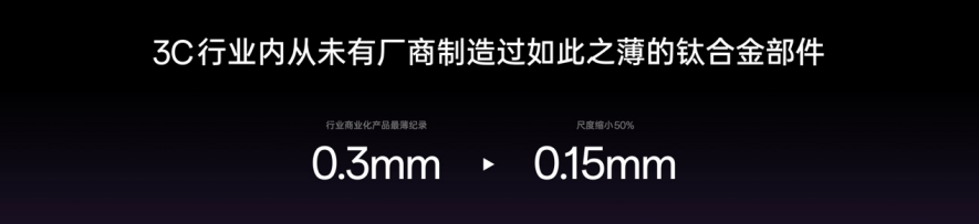

薄至0.15mm铰链翼板,刷新3D打印钛合金商用产品最薄尺度纪录
为实现铰链核心组件翼板的极致轻薄与超高强度,OPPO联合3D打印行业龙头企业铂力特,历时一年突破传统制造极限。通过28道精密工序、25小时连续打印,双方成功量产全球最薄钛合金结构件(薄至0.15毫米),将行业商业化量产产品的尺度纪录提升一倍。

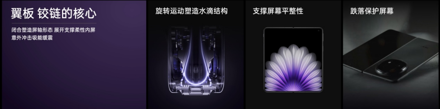

铰链翼板是整个铰链结构中的核心,在铰链闭合时用来塑造整个屏轴一体的水滴形态,在展开的时还要支撑到整个柔性内屏的平整性,在遭遇意外跌落、磕碰的时候,还要起到缓冲吸能的作用。铂力特作为行业龙头企业,其产品和技术深度参与过探月工程嫦娥六号,长征系列火箭等国家重点研发计划和重大建设项目。

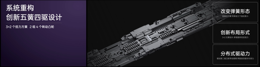

最薄折叠旗舰 OPPO Find N5全新铰链扭力系统采用五簧四驱设计,重新定义了黄金开合手感。通过全新的3+2弹簧布局和第二组凸轮的引入,Find N5能够在保持极致轻薄的同时,提供顺畅且稳定的开合体验。
这一系统的设计不仅确保了每次开合时的流畅感,也避免了常见的卡顿和不顺滑问题。此外,OPPO还为高频磨损的组件采用了自研超耐磨钢材WR-1,确保长时间使用后手感依然如新。Find N5的五簧四驱扭力系统展示了OPPO在折叠屏手感上的创新成就,确保用户在每次开合时都能体验到如新机般的顺畅感,真正做到长久使用下手感如新、稳稳悬停。
