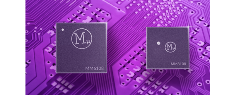

摩尔斯微电子推出第二代MM8108系统级芯片
MM8108 采用全球首创的sub-GHz 256-QAM 调制技术,在带宽 8 MHz下实现高达43.33 Mbp的卓越传输速率,是农业、采矿、工业、家庭和城市环境等应用的理想选择。MM8108集成的 26dBm 功率放大器(PA)具有出色的功率效率,低噪声放大器(LNA)可确保优异的性能,且无需外部表面声波(SAW)滤波器,即可通过并全球监管认证。超凡的电源效率大大延长了电池寿命,使太阳能供电的Wi-Fi HaLow摄像头和物联网设备得以使用。
与第一代MM6108相比,可扩展设计的MM8108体积更小

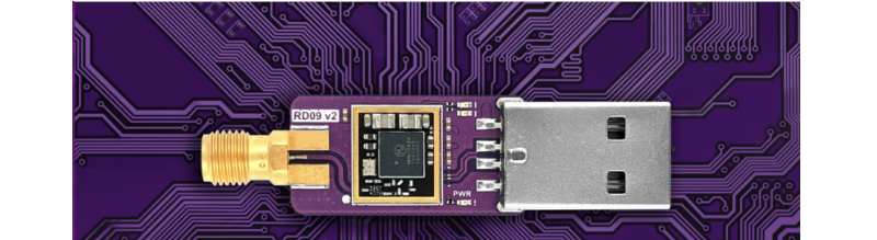

为配合尖端的MM8108,摩尔斯微电子推出了MM8108-RD09 USB网关参考设计。该设计展示了升级现有的Wi-Fi 4/5/6/6E/7网络基础设施,以支持Wi-Fi HaLow的便利性。该网关参考设计将作为完全兼容Wi-Fi HaLow的解决方案提供给客户,助力构建商用USB网关,或简化在终端产品中集成MM8108芯片的过程。
摩尔斯微电子推出MM8108-RD09 USB网关
MM8108-RD09 USB网关主要性能:
采用最新一代 MM8108摩尔斯微电子芯片组的USB网关
为实现最佳性能而选择的SMA天线
可直接融入到客户的产品设计中的稳健设计
完全符合IEEE 802.11ah标准
可通过Wi-Fi联盟的Wi-Fi HaLow认证
MM8108-RD09 USB网关将与Raspberry Pi 4B、电源和天线一起搭配,作为完整的Wi-Fi HaLow评估套件(MM8108-EKH19),提供给有意将MM8108测试和集成到自己平台的客户。这个强大的组合使MM8108成为一个即插即用的紧凑型解决方案的核心,能够轻松高效地将Wi-Fi HaLow连接功能集成到现有设备中。
