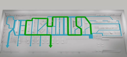

在零售应用中,提供对货品流动、利用率和行为模式洞察的数据模型正在得到大力开发,以生成与业务相关的KPI,例如服务时长、最常用的路线、热点和其他消费者行为指标(图 2)。
2:零售店平面图上可视化的“最常用”零售数据示例

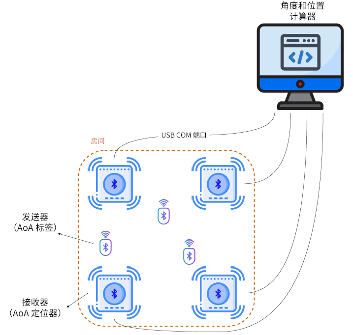

AoA AoD 方法都利用了射频信号测量的相同基本原理,但在信号处理和天线配置方法上有所不同。通过利用天线阵列,设备可以比以往更准确地确定信号的方向(图 3)。
3:测向系统概述(AoA结构)
测向系统由以下元素组成:
发送器(AoA标签)
接收器(AoA定位器)
角度和位置处理单元

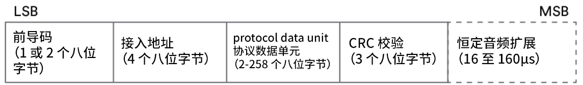

蓝牙技术采用的测向技术涉及发射器发送恒定音频扩展 (CTE) 信号。然后,配备多个天线的接收器使用该信号来确定源的方向(图 4)。
4:附加到蓝牙LE数据包的CTE

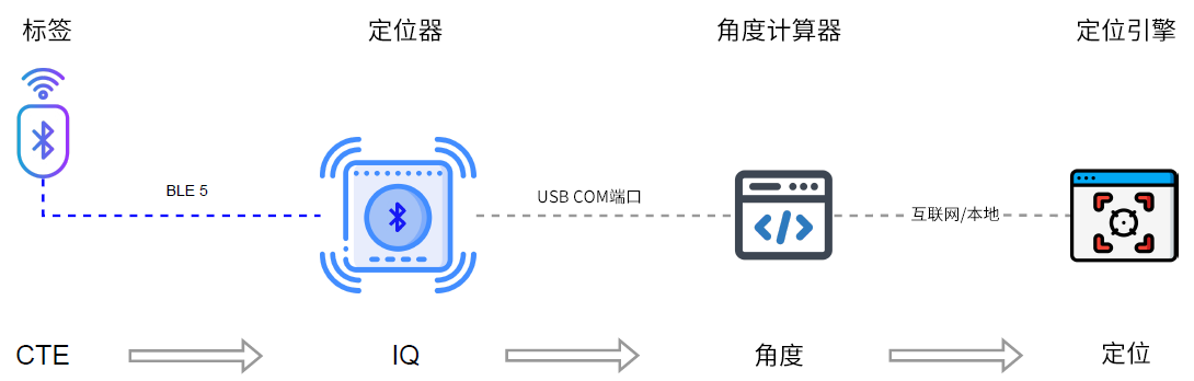

AoA机制的主要原理可以概括为几个步骤(图5):
1. 标签通过在主频道上广播扩展来发起通信,然后在次要频道上定期广播。
2. 定位器旨在检测此扩展广播、与标签同步,然后捕获包含 CTE 信号的定期广播。
3. 定位器对 CTE 信号进行采样,产生一组称为 IQ 样本的数据。
4. 这些 IQ 样本由角度计算器处理,以确定标签和定位器之间的角度。
5. 知道标签和多个定位器之间的角度后,系统可以对标签的位置进行三角测量,从而在无连接 AoA 模式下实现精确的位置跟踪。
5AoA测向系统的数据流

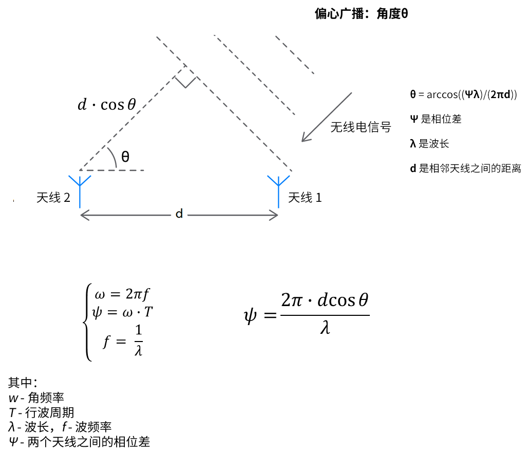

当发射器发射信号时,它以光速在三维空间中从发射器向外传播。其路径描绘的是一个不断膨胀的球体。
为了简化计算到达角或出发角的思路,让我们只考虑二维,即在二维笛卡尔平面上。这种情况目前在资产跟踪应用中最为常见,因为与物体高度相对应的第三个坐标并不重要(图 6)。
6:到达角原理
通过测量两个接收天线之间的相位差 (Ψ 2 - Ψ 1),假设它们之间的距离 (d) 和信号波长 (λ) 已知,则可以使用基本三角学计算信号的角度。

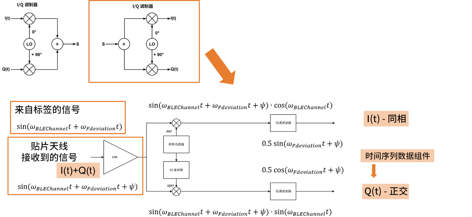

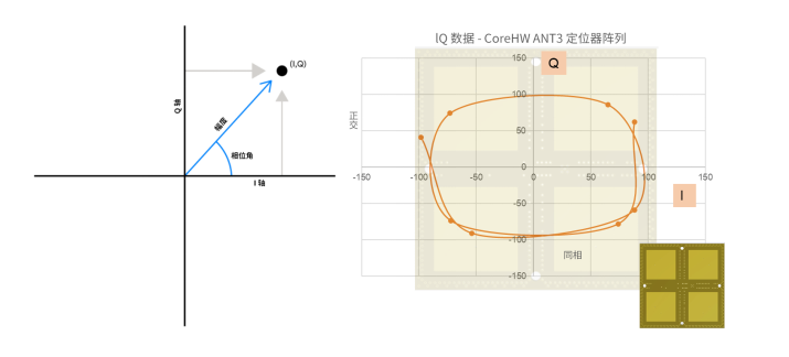

I/Q 解调是现代无线电接收器中的关键步骤。它涉及从接收到的原始 CTE 信号中提取 I Q 数据分量。也就是说,RF 输入乘以复数相量(I Q 分量),然后进行滤波和降采样以产生 IQ 数据流(图 7)。
7:左侧为IQ坐标图,右边是通过4天线阵列测量IQ平面可视化标签位置
以下是典型的工作流程(图8):
下变频:I/Q数据乘以载波频率或载波频率附近的复相量(正弦和余弦对)。此操作将信号向下移动到较低的中频(IF)。
低通滤波:下变频后,低通滤波器去除不需要的高频成分,只留下基带信号。
抽取:对滤波后的信号进行下采样,以降低数据速率,同时保留基本信息。
8:蓝牙设备射频前端的IQ数据解调

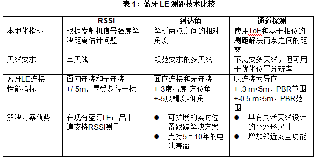

在输出端提供第三个笛卡尔坐标的更精确的定位系统中,需要计算至少两个角度来显示发射器和接收器在三维空间中的关系(三角测量)。要获得第二个角度,需要第二个 AoA 定位器。这两个角度称为方位角和仰角。
另一种方法不需要测量任何角度,称为三边测量法。它通常使用飞行时间 (ToF) 测量距离来实现,为此使用信道探测 (蓝牙 5.4) 或其超宽带 (UWB) 技术。
随蓝牙核心规范 5.4 版发布的信道探测 (CS),在蓝牙术语中也称为高精度距离测量 (HADM),可视为基于 RSSI 的距离测量的高精度替代方案。借助 CS,已经使用低功耗蓝牙的应用程序,无需额外硬件成本即可获得更高的精度。

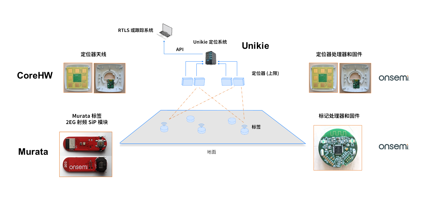

监听器和广播器的无线核心是安森美的RSL15 5.2系统芯片。或者,基于相同安森美产品的更集成的解决方案是MurataSystem in Package 2EG设备(图9)。
监听器项目负责接收广播标签发送的CTE信号,从中获得IQ样本。
这些样本被发送到PC或云上运行的应用程序,以计算监听器和广播器之间的角度。最后,将计算出的角度转换为笛卡尔坐标,并映射到二维或三维。
9:从蓝牙LE标签到实时位置数据的完整端到端解决方案

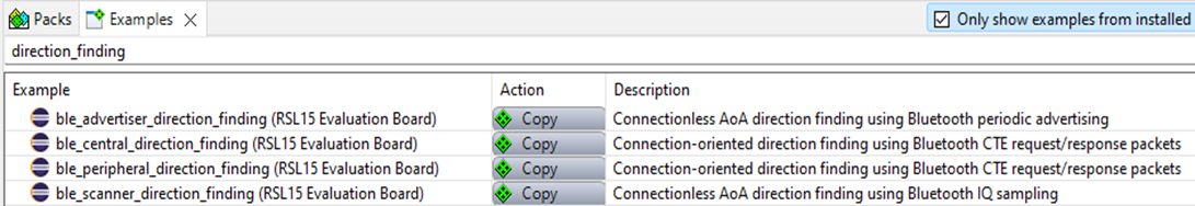

上述两个应用程序的示例代码都可以在安森美 CMSIS包中免费获得,该包可以从安森美网站下载(图10)。
10:连接和无连接模式的安森美代码示例

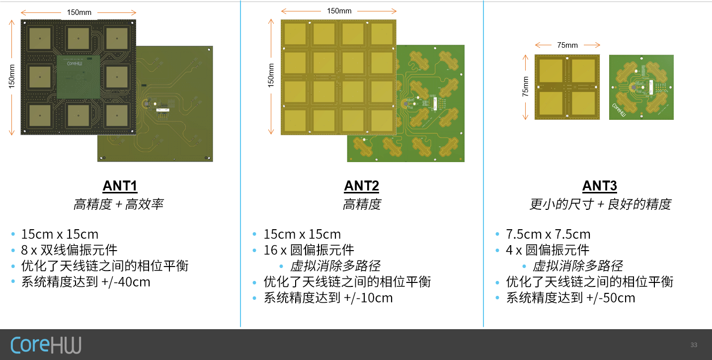

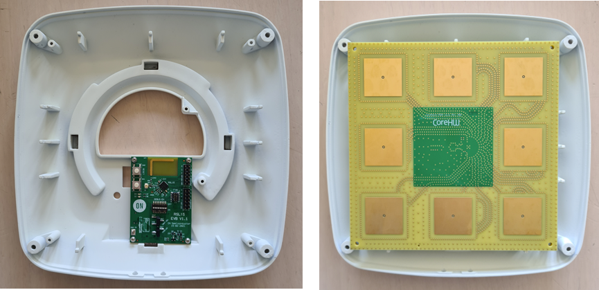

CoreHW设计并提供多种尺寸的天线阵列板,可实现厘米级的卓越定位精度。这些可立即投入生产的天线板的频率范围为 2400-2483 MHz,最多有 16 个单端天线端口(图 12)。
图片50.png 12: 安森美 RSL15 EVB 位于 coreHW 定位器内部
天线包含用于天线选择的CHW1010 SP16T蓝牙AoAAoD天线开关,以及用于射频和数字控制信号的连接器,以便于连接BLE SoC控制板(图13)。
 图片50.png13:核心硬件天线阵列

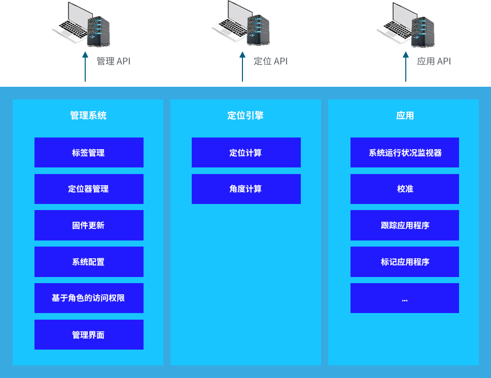

Unikie 的低功耗蓝牙定位引擎专为实时跟踪低功耗蓝牙标签而设计。生成的数据可以在边缘服务器或云端处理,确保灵活性和成本效益(图 14)。此外,该引擎的 API 有助于与企业系统无缝集成,支持复杂的数据建模。这使得人们能够更深入地了解物料流转、利用率和行为模式,标志着基于位置的服务和资产管理取得了显著进展。
14Unikie的定位应用软件引擎
