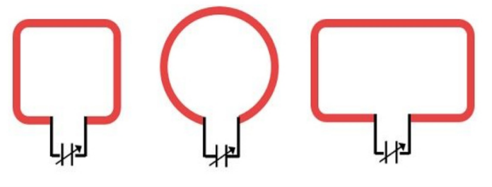

环形天线
这种类型的天线是将线圈或粗细均匀的电线弯曲成环形制成的。简而言之,就是将射频载流线圈弯曲成圆形、方形、矩形和椭圆形等形状。
这些天线结构简单、价格低廉且用途广泛。它们的应用非常多,通常用于AM广播和低频应用。
3:环形天线
在所有形状的天线中,环形天线的用最为广泛。这是因为环形天线在构造和分析方面都非常简单。
环形天线也称为辐射线圈,截面为单线圈或多线圈。具有两圈或更多线圈的环形天线称为框架。环形天线允许的工作频率范围在300 MHZ3 GHz之间。

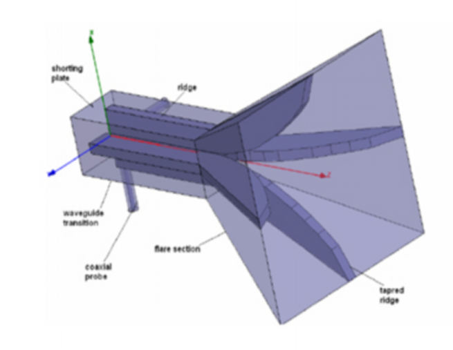

喇叭天线
喇叭天线是一种孔径天线。它专为微波频率 (300 MHz – 30 GHz) 而设计。天线的末端呈喇叭形状。这种形状具有更强的方向性,因此发射的信号可以轻而易举地实现远距离传输。
4:喇叭天线

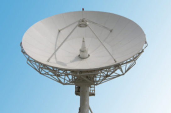

抛物面碟形天线
抛物面天线收集或投射能量,例如电磁波。这种天线经常出现在雷达工程中。
5:抛物面天线
圆形抛物面反射器由金属制成。这种结构通常是内侧覆盖着金属网的框架。金属网槽宽度必须小于 λ/10 。这种金属覆盖物即反射器,充当反射雷达能量的镜子。
圆形抛物面碟形天线可产生笔形射束。如果反射器是椭圆形的,则会产生扇形射束。监视雷达在水平面和垂直平面上采用了两种不同的曲率,从而实现方位角上所需的笔形射束,以及仰角上的经典余割平方扇形射束。
抛物面碟形天线具有很强的方向性,通常用于射电天文学和卫星通信。

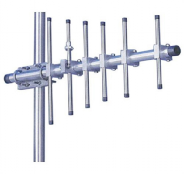

八木宇田天线
八木宇田天线(又名八木天线)是一种方向性很强的天线,具有两个或多个平行谐振天线组件作为半波偶极子。该天线由三个部分组成:反射器、驱动元件和导向器。单驱动元件通过传输线路或其他寄生元件连接发射器或接收器。在大多数情况下,反射器和一些导向器(较长的元件)都是寄生元件。
6:八木宇田天线
这些寄生元件(较短的元件)充当无源谐振器。它们与驱动元件一起工作,并与发射器或接收器断开电气连接。八木天线通常在高频超高频范围内工作,即使在最小带宽下,也可提供介于30 MHz3 GHz之间的工作频率。这些天线的独特设计可实现良好的增益值(超过10dB)。
八木宇田天线具有很强的方向性。它们通常用于接收电视信号和进行无线电通信。

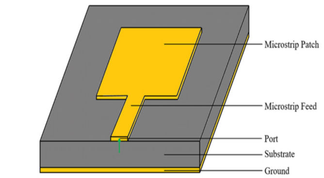

贴片天线
贴片天线是通过在介表面上蚀刻出一块导电材料贴片制成的天线。介材料安装在接地层上,接地层支撑着整个结构。连接到贴片的馈线将激发天线。贴片天线也称为微带天线或印刷天线,因为这是通过微带技术制造而成的印刷电路板。
7:贴片天线
贴片天线通常用于Wi-Fi和无线通信。

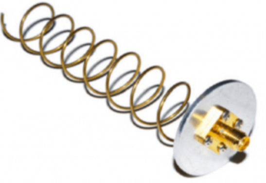

螺旋天线
螺旋天线是最简单的天线,广泛用于超高频应用,工作频率通常在甚高频超高频范围内。这天线有一根螺旋形状的导线。
8:螺旋天线
螺旋天线具有高带宽、高增益和圆极化等独特特性。这天线的频率范围为在30MHz -3GHz之间,常用于空间通信、卫星通信和无线网络。
