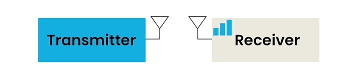

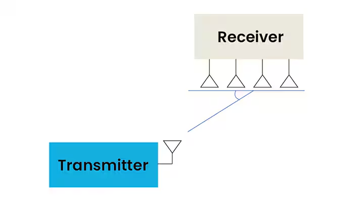

利用蓝牙技术进行距离测量并非新概念,为此已开发了多种技术。蓝牙标准问世不久,便采用了接收信号强度(RSSI)来进行初步的距离估算(见图1)。尽管RSSI操作简便,且受到众多蓝牙设备支持,但它在准确性和安全性方面存在明显的局限。通过使用多个天线和到达角/离开角(AoA/AoD)技术,提高了RSSI测量精度(如图2所示),但这并未克服其安全性问题。AoA/AoD技术要求天线设计和布局极为精确,这不仅增加了成本,也加大了制造难度。产品中天线的位置公差必须控制得非常严格,否则任何微小的偏差都会影响测量精度。此外,RSSIAoAAoD的信号强度测量都可能受到墙壁和物体反射信号的干扰。正因为这些方法的限制,蓝牙SIG开始探索一种名为信道探测的替代技术。
1——接收信号强度(RSSI)使用接收信号的强度来估计距离
2——到达角/离开角使用天线阵列来估计距离

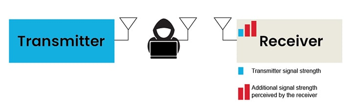

在使用RSSIAoAAoD技术进行距离测量时,极易遭受“中间人”攻击。这些技术仅通过信号强度来推断距离,因此,如果有攻击者能够人为地增强信号,接收设备就会检测到更强的信号并据此判断目标更近。如图3所示。这种漏洞在门锁等应用中尤为严重,因为攻击者可能会在最终用户接近门锁之前就将其解锁。例如,在商业楼宇中,员工在停车场泊车时,攻击者就有可能趁机潜入该楼宇。
3——攻击者增强发射器信号的“中间人”攻击

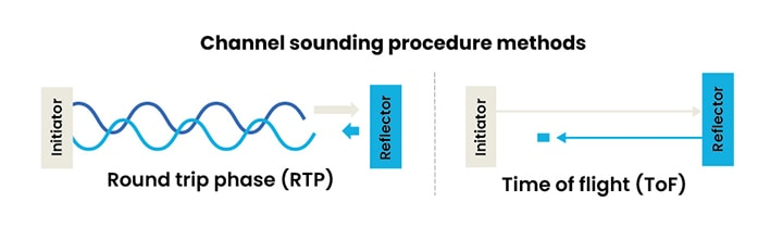

信道探测技术将成为使用BLE进行距离估计的安全且准确的新标准。它巧妙地将飞行时间(ToF)和往返相位(RTP)两种测距技术融入到标准的BLE数据传输中,如图4所示。具体来说,启动器首先发送ToF数据包给反射器,反射器接收后回复一个带有接收时间标记的ToF数据包。通过这种方式,利用光速,启动器能够得到一个安全、大致的距离估计。随后,启动器会发送一系列声音信号至反射器,反射器再将这些声音信号返回。通过分析这些信号的相位变化,可以实现更为精确的距离测量。结合这两种技术,信道探测能够在露天环境下达到±0.5米的精确度,为两个BLE设备之间的距离测量提供了一种既安全又准确的方法。
信道探测也大大提高了安全性,能够有效防止使用现有技术的“中间人”攻击风险。这是通过在距离估计中使用加密的、带时间戳的数据包来实现的,攻击者无法复制这些数据包。同时,信道探测通过比较ToFRTP测量结果来确保一致性。在这些技术的加持下,通道探测为强大的安全性奠定了坚实的基础。
4——通道探测程序方法

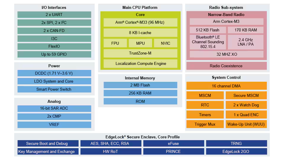

ToFRTP距离估计算法计算量大,很容易使标准蓝牙MCU的内核处理能力达到极限。为了帮助开发人员更快地将具有“定位”功能的产品推向市场,新发布的MCX W72无线MCU系列提供了对最新蓝牙信道探测标准的支持。MCX W72系列内置了一个定位计算引擎,有效降低了距离估计算法对性能的影响和响应时间。MCX W72是一款安全、灵活、稳健的多协议无线MCU系列,支持Matter with ThreadZigbeeBLE,适用于楼宇自动化、智能家居和其他无线互联设备。MCX W72的全面功能集,包括其定位计算引擎,展示在图3中。
5——带有定位计算引擎(LCE)MCX W72结构框图
