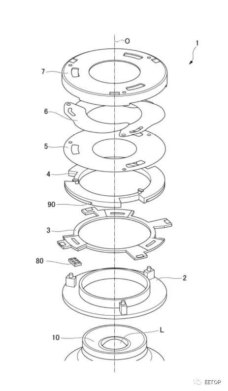

图片在专利中看到了一种包括多个叶片的可变光圈装置。叶片通过装置中的致动器进行移动。为了更好的控制光圈的大小,该装置不直接检测转子的位置,而是通过检测光圈单元外部的致动器的移动。这样的设计很难缩小可变光圈装置的大小,还难以正确控制叶片的位置。
该发明的目的是提供一种适用于微型相机模块的可变光圈的微型装置,并且可通过直接检测转子的位置来正确地控制光圈的大小。
图片专利所述可变光圈结构包括至少一个线圈,一个磁传感器,多个叶片。叶片组成光圈,线圈负责提供电流,磁传感器感应叶片的转动。通过这些机构的配合实现自由的切换光圈大小。

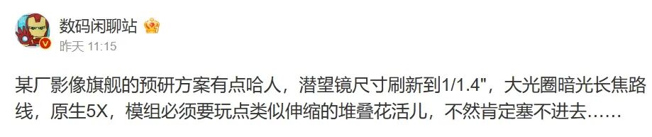

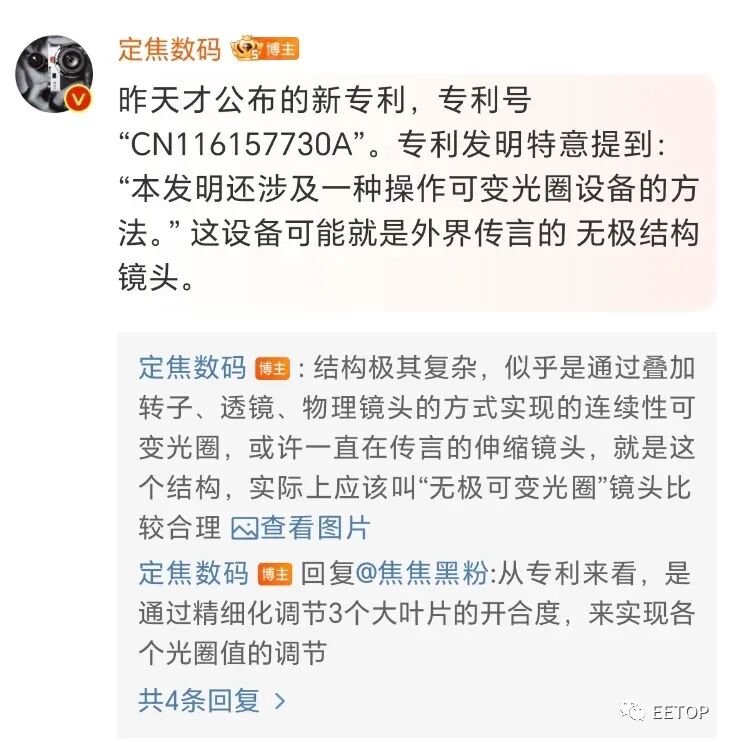

图片值得一提的是,博主@数码闲聊站和@定焦数码预测,该专利很可能就是华为的「无极结构镜头」,当前只支持 10 档调节,未来很可能会升级为无级调节光圈,并采用伸缩式堆叠。
