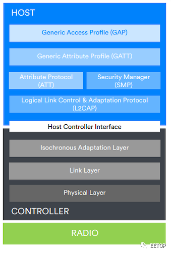

低功耗蓝牙协议栈
协议栈(或协议套件或协议体系结构)是一组或一组子协议,它们协同工作以实现连接在网络中的两台或多台计算机之间的完整通信。协议栈中的每个子协议称为一个层或级别。Bluetooth LE 协议栈使用分而治之的方法。这意味着整体通信任务在层之间进行了划分,每个协议层负责特定的通信功能。
图 3 显示了一个LE协议栈及其协议层的例子。
图 3.低功耗蓝牙堆栈。图片由Bluetooth SIG提供

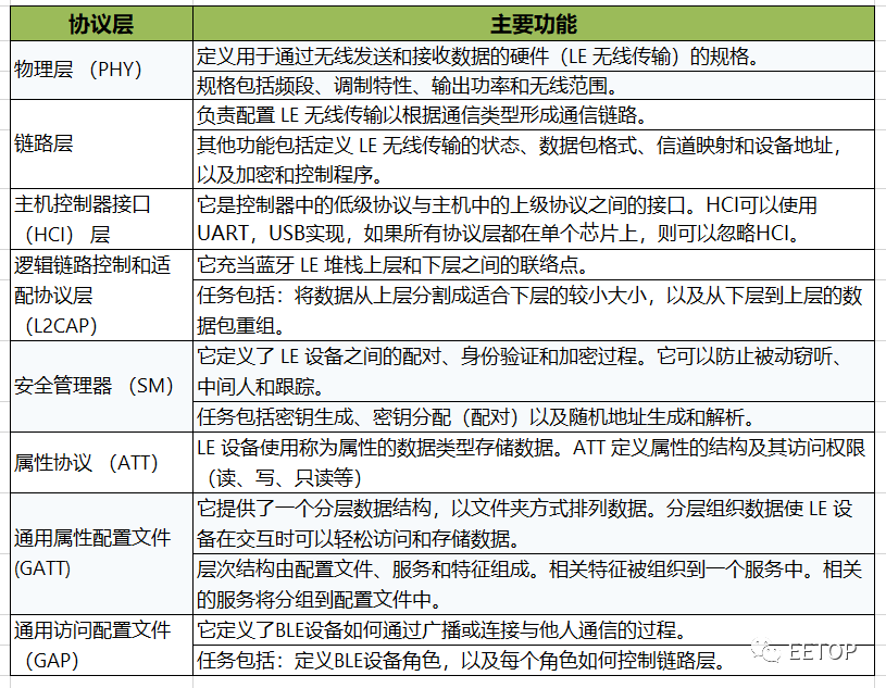

表 1 总结了 LE 协议栈各层的主要功能。

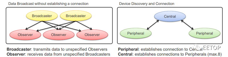

BLE 设备通信的两种主要方式
支持 BLE 的设备可以通过以下两种方式之一进行通信:
1.无连接通信:它将其数据广播到任何监听设备
2.面向连接的通信:它与另一个设备形成专用连接,并使用客户端-服务器机制与其进行通信
图 4 显示了这两种通信方式的概览。
图 4. BLE 设备通信的不同方式。图片由瑞萨电子提供
无连接通信
想要参与无连接通信的 LE 设备被赋予 GAP 层定义的两个角色。一台设备必须是广播者,另一台设备必须是监听者。
设备的 GAP 角色控制着设备的链路层,而链路层又控制着设备的 LE 无线电。
  • 第 1 步:广播设备指示其链路层成为广播发出者。作为控制 LE 无线电从待机或空闲状态移动到广播状态,反之亦然。
  • 第 2 步:当 LE 无线电处于广播状态时,(链路层)可以在三个专用广告通道 RF37、RF38 和 RF39 上发送广播数据包。广播数据包可以包含广播设备的名称和地址等数据。
  • 第 3 步:另一方面,监听者指示其链路层成为扫描器。作为扫描器的链路层控制 LE 无线电从待机状态(空闲)移动到扫描状态,反之亦然。
  • 第 4 步:当 LE 无线电处于扫描状态时,扫描器调入并收听主要广播频道(RF37、RF38 和 RF39)上的数据。

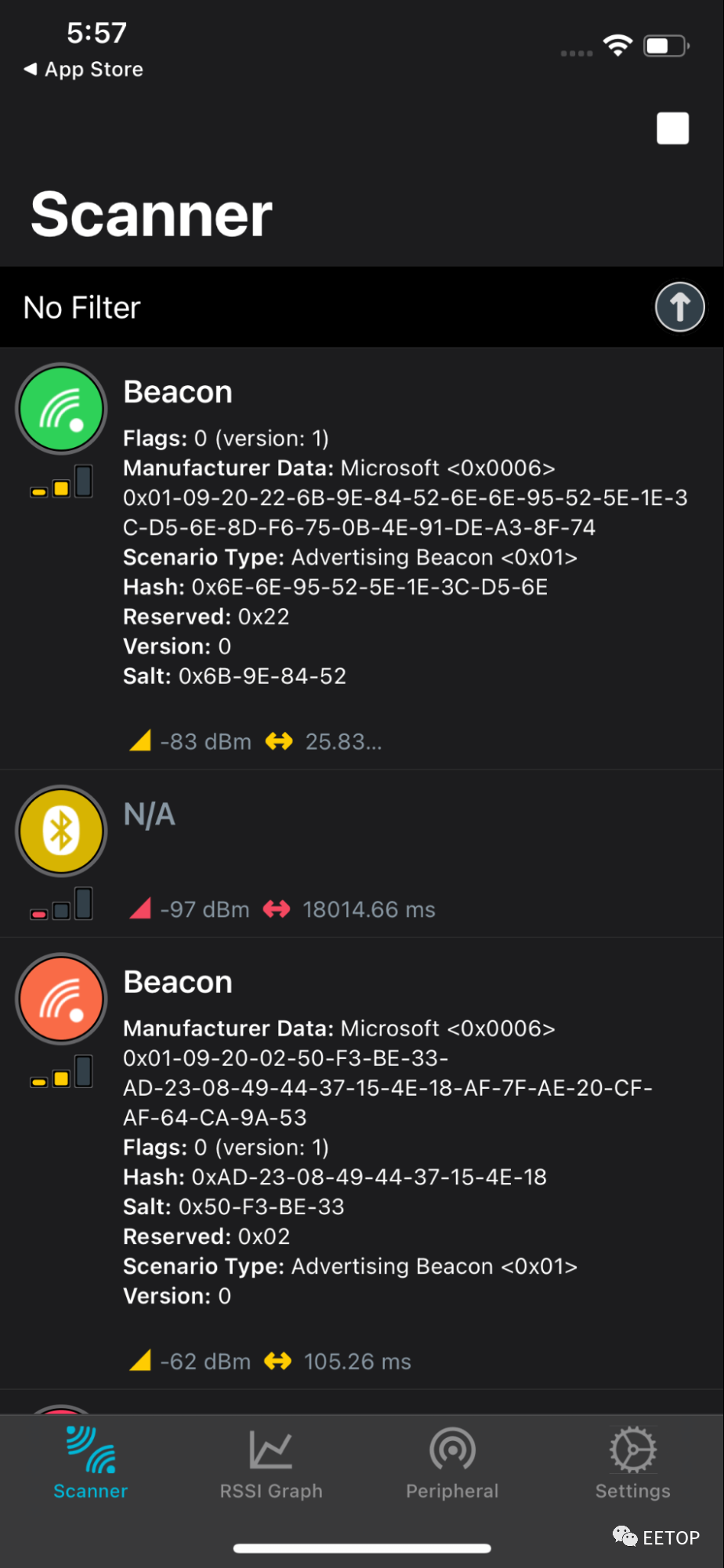

例如,图 5 中的图像显示我的手机作为监听者拾取了两个广播信标的数据包:
图 5.拾取设备。
BLE 中无连接通信的常见应用包括信标和广播其读数物联网 (IoT) 传感器。

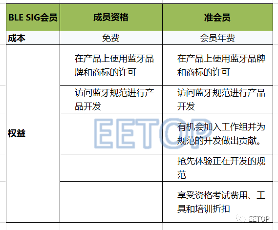

Bluetooth SIG 为希望加入的公司提供两个会员级别,即采用者会员级别和准会员级别(表 2)。
表 2.  Bluetooth SIG 成员详细信息。
最后,Bluetooth SIG 拥有 7 家拥有发起人级别会员资格的成员公司。其中包括所有创始公司,以及苹果和微软。
