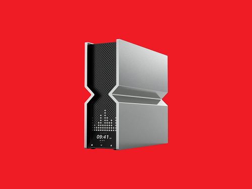

TP-Link已经宣布了整个Wi-Fi 7路由器产品系列,包括旗舰的四频Archer BE900(700美元),它采用了独特的X形设计,有一个可定制的LED网格和一个触摸屏。它拥有两个10Gbps端口,四个2.5Gbps端口,各频段的综合速度高达24Gbps(6GHz频段高达11Gbps,还有两个5GHz频段和一个2.4GHz频段)。该公司还发布了Archer GE800游戏路由器和三款Deco网状系统(不过Deco BE95两件套的价格高达$1,200)。
