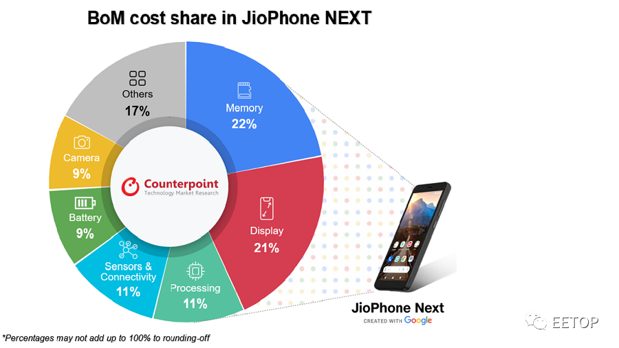

据counterpoint报道,印度运营商Reliance Jio与谷歌合作,于去年11月4日推出了JioPhone下一代4G安卓智能手机。为了将数以亿计的2G和3G用户转移到4G,这家电信运营商一直与供应商合作,将极具价格破坏性的物料清单(BoM)维持在58美元左右。
这款智能手机正在Reliance Jio的Neolync工厂制造,这些工厂位于印度南部的蒂鲁帕蒂和斯里佩伦布杜尔。虽然高通、三星和人工智能初创公司Systiant已经从JioPhone的第一代4G Android智能手机产品中受益,但中国供应商也赢得了一些重要的设计位置。这可以在以下 BoM 和规范分析中看到:
屏幕
JioPhone 下一代采用 5.45 英寸液晶显示屏,分辨率为 720×1440 像素,刷新率为 60Hz。LCD由背光照明,价格相对便宜,使其成为预算智能手机的理想解决方案。该显示屏由中国供应商同兴达(TXD)制造。 对于盖板玻璃,Jio选择了康宁大猩猩玻璃3,它具有碱性铝硅酸盐,具有一定的耐刮擦性并防止意外掉落。显示器与盖板玻璃一起占据了BoM成本的约21%份额。
存储和内存
当涉及到低端预算智能手机的内存时,大多数品牌选择使用eMMC(嵌入式多媒体卡)存储。然而,由于PCB上的空间和功率限制,Jio选择eMCP(嵌入式多芯片封装)解决方案。与电子模块集成电路相比,电子工程显示器的占地面积更小。eMCP 存储位于 eMMC 和 UFS(通用文件存储)解决方案之间,结合了 NAND 和 DRAM,可最大限度地减少延迟并降低功耗。2GB 的单通道 LPDDR3 SDRAM 运行频率为 672 MHz,32GB 的 eMMC 5.1 闪存由三星制造,约占 BoM 成本的 22%。
处理器
次世皓一代由高通公司的QM215 SoC提供支持,该芯片在28nm工艺节点上生产。QM215是骁龙425的简化版本。该芯片组专门设计用于超低成本的Android Go手机。QM215包含四个以1.3 GHz频率计时的ARM Cortex-A53内核,旨在将CPU性能提高50%,与早期的高通2系列平台相比。QM215 还集成了时钟频率为 500 MHz 的第三代 Adreno 308 GPU,该 GPU 具有 24 个 ALU(算术逻辑单元),每秒可执行 27 千兆浮点运算 [GFLOP FP32 – (单精度)]。
NPU处理单元
智能手机还集成了来自合成器的特殊语音识别NPU。该 NPU (NDP101) 在 40nm ULP(超低功耗)工艺节点上制造,具有单个Core Arm Cortex-M0 CPU和112KB SRAM,能够高效地运行深度学习算法,用于CPU的所有负载和超低功耗用例。
NPU支持一直在线的监听功能,以及唤醒到语音和语音命令,这是该手机的一个关键区别,它支持多种本地语言,不仅是唤醒词,而且还支持翻译,从而弥合“数字鸿沟”。Reliance Jio与谷歌的合作也带来了Pragati OS, Android GO的优化解决方案。
处理部分共同贡献了约 11% 的 BoM 成本。
相机
智能手机提供单个1300万像素摄像头,带有SK海力士的1/3英寸传感器,后部两侧有LED闪光灯。在前面,有一个带有1/4“传感器的8MP摄像头。这两个相机模块都贡献了约9%的BoM成本。
传感器和连接
JioPhone 的标称传感器阵列包括加速度计、接近传感器和环境光传感器。无线连接选项包括 Wi-Fi 802.11 b/g/n、蓝牙 4.1 和 AGPS(室内定位)。单频段 Wi-Fi 和蓝牙组合 IC 由高通公司的 WCN3610 供电。
在连接性方面,高通215采用骁龙X5 LTE Cat 4调制解调器,支持VoLTE,VoWiFi,EVS和双SIM卡拨号VoLTE,这是印度等新兴市场的关键功能。它是第一个支持 802.11ac 和蓝牙 4.2 的 2 系列平台。该 SoC 还支持双摄像头 ISP。传感器和连接器共同贡献了约11%的BoM成本。
电池
Jio智能手机装有锂聚合物3400mAh电池,额定功率为13.09Wh。它由广东风华新能源制造。 电池通过微型 USB 端口充电。该器件采用高通公司的快速充电IC。电池和电源管理 IC 约占 BoM 成本的 9%。
关键要点
JioPhone Next是其价格段的独特智能手机,零售价约为55-80美元,具体取决于季节性/区域/回购优惠,并由紧凑型设计提供支持。这使得它成为预算导向和功能手机用户跨越鸿沟的引人注目的设备。
此外,在2024年的某个时候,Jio还将推出价格合理的5G毫米波+Sub-6 GHz智能手机,因为从BoM的角度来看,两者之间的成本差异将大大缩小。
