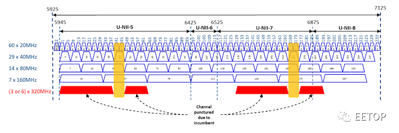

自动频率协调 (AFC)
如前所述,Wi-Fi 7利用了Wi-Fi 6E中首次亮相的一些技术,AFC就是这些技术之一。Wi-Fi 6E 和Wi-Fi 7 进入 6 GHz 频段。然而,气象雷达系统和射电天文学家也依赖于这个频段。
AFC 通过在不干扰其他系统的频带中传输,使 WLAN 可以围绕现有用户运行。当附近没有其他系统使用此频谱时,它还会增加系统的吞吐量。
多个资源单元分配。图片由英特尔提供
为了实现这种频率协调,IEEE 802.11ax 支持通过刺穿操作信道向用户分配资源单元 (RU)。在Wi-Fi 6中,每个用户都被分配到一个特定的RU来发送和接收数据帧,这限制了频谱的灵活性。Wi-Fi 7通过为每个用户分配多个RU来解决此问题,从而提高频谱效率。

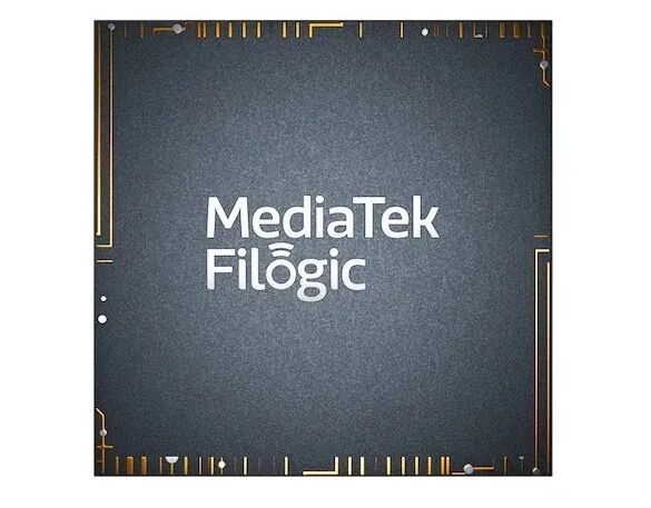

5 月下旬,联发科发布了 Filogic 880 和 Filogic 380 Wi-Fi 7 平台,用于电子领域的高带宽应用。Filogic 880将 Wi-Fi 7 接入点与先进的主机处理器和网络处理单元相结合,以支持 Wi-Fi、以太网和数据包处理性能。
MediaTek 的 Filogic 880 和 Filogic 380 Wi-Fi 7 设备针对高带宽应用。
Filogic 880 采用可扩展架构,支持高达 4x4 的五频带宽,最高速度为 36 Gbps。它还提供各种接口和外围设备,以实现设计的灵活性。
同时,Filogic 380是一款单芯片 6 nm Wi-Fi 7 和蓝牙 5.3 解决方案,用于优化连接。它支持 Wi-Fi 技术,例如 MLO、多 RU 和 4K QAM。此外,它还具有每通道高达 5 Gbps 的数据速度和双 2x2 无线电,可实现双基同步操作。
