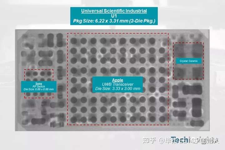

IC 封装改进的另一个例子是将多个组件嵌入到单个IC 封装中的能力,其中一个好处是减少了电路设计的 PCB 面积。多芯片、多组件封装技术并不新鲜,而且还在不断改进,不仅仅包含芯片。Apple U1 UWB SIP(系统级封装)——在一个总封装面积为 20.58 mm 2的单个封装内包含 Apple UWB 收发器、嵌入式晶体振荡器、Sony RF 开关和更小的分立元件。
图 3. Apple U1 UWB SiP
对于与 nRF52832 的芯片尺寸比较,UWB 收发器芯片是在台积电的16nm 工艺节点上制造的,允许在与 nRF52832 类似尺寸的芯片上使用更多的晶体管。
