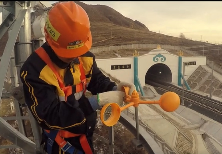

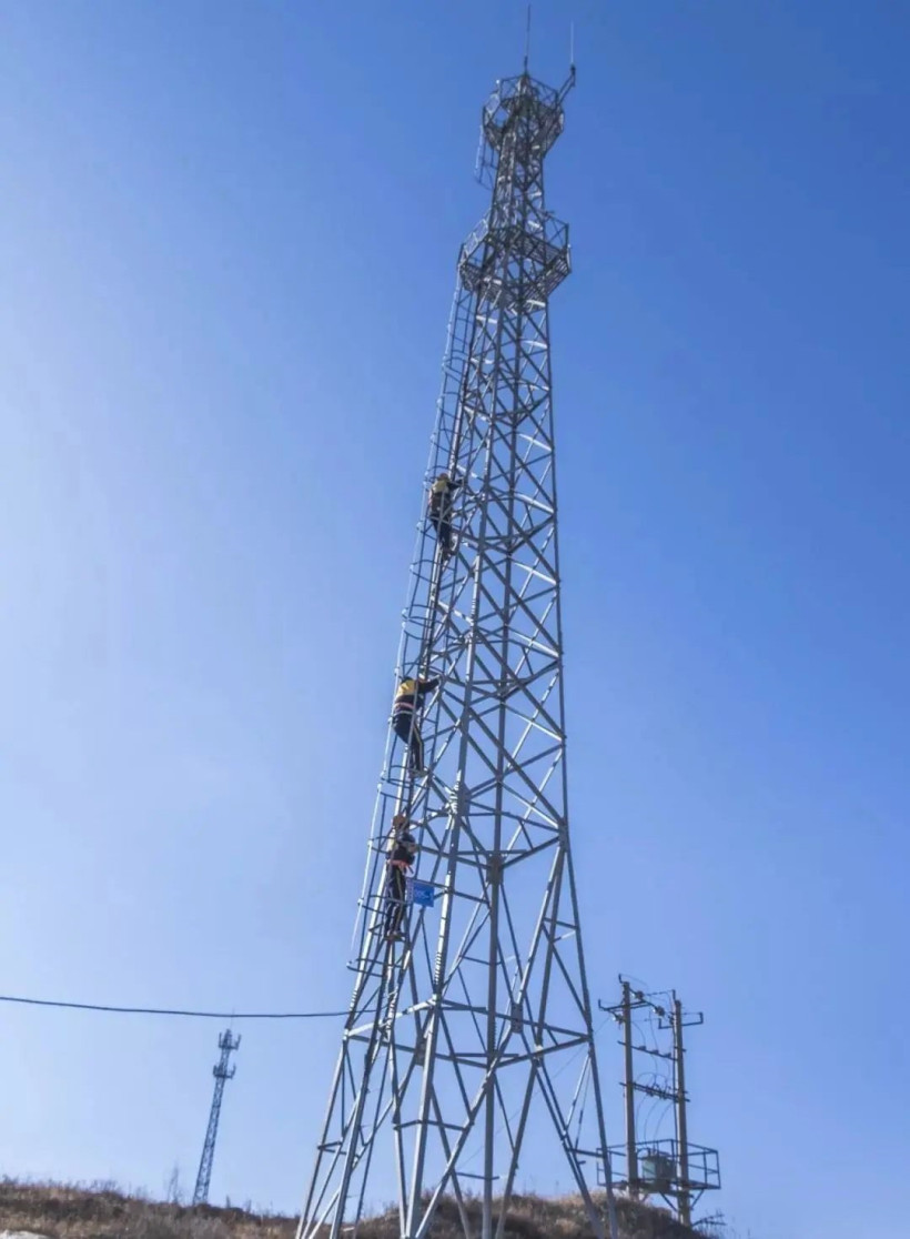

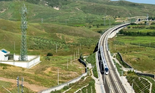

为了让大家在高铁列车上 “不掉线”,高铁沿线进行信号覆盖时,基站和钢轨之间最佳间距是 100 至 500 米,方便信号到达旅客的手机。天线的高度也有讲究,不能太低,也不能太高,一般是天线高出轨面至少 15 米,保证天线朝向正对车窗。
现在大家明白为什么坐高铁列车的时候,总是能看到基站天线了吧!

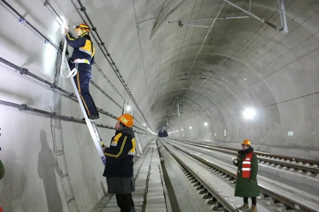

如果是短隧道,可以通过隧道口的天线,向隧道内进行定向辐射覆盖,如果是长隧道,就需要用到 “泄漏电缆”。

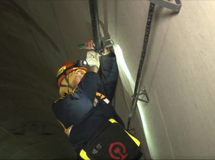

跟普通的电缆不同,这种电缆在金属屏蔽层的外导体上周期性地开有一定形状的槽孔,所以又称为开槽电缆,相当于连续发射无线信号的小天线。

以张呼高铁(乌兰察布至呼和浩特东段)为例,该线路首次在建设中实现手机信号同步覆盖,每个涵洞室内都安装了公用无线网络通信设备,也就是三大运营商的通信设备。
呼和浩特通信段根据山区地形变化 “量体裁衣”,在铁路线路两侧铺设通信光缆、架设通信铁塔,通过光缆和铁塔装置不断 “接力”,即使在 4560 米长的东土村隧道里,手机信号依然满格。
泄漏电缆一般铺设于高于轨面 2.1 米和 2.6 米的洞壁上,刚好与飞驰的高铁车窗上下沿对齐,将受控的电磁波能量沿线路均匀有效地辐射出去再接收进来。
