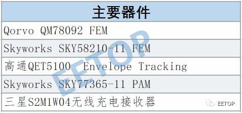

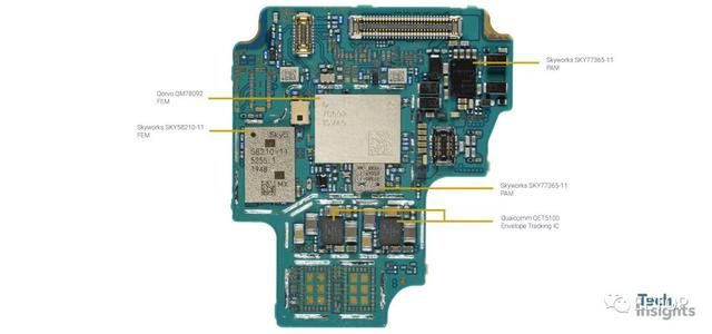

附:三星旗舰手机S20 Ultra 5G芯片级拆解
此次拆解的机型为SM-G988N,12GB + 256GB版本。关于蜂窝网络频段,SM-G988N支持5G NR sub-6GHz,不支持毫米波。后续计划将会拆解分析5G NR mmWave频段的Samsung Galaxy S20 Ultra 5G型号。

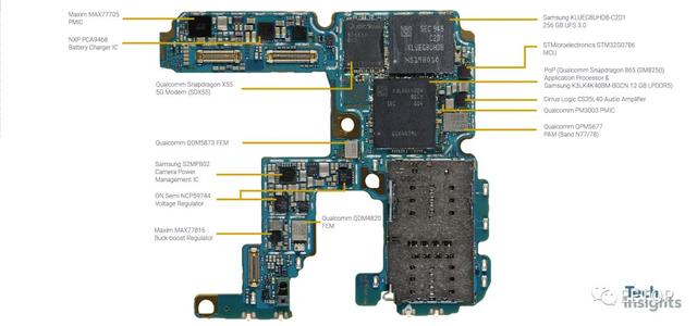

主板正面
(点击查看大图)

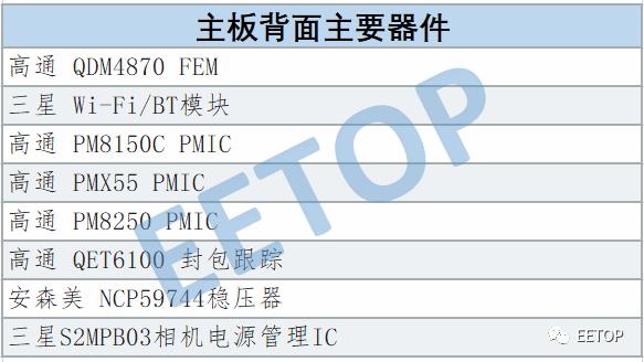

主板背面
(点击查看大图)

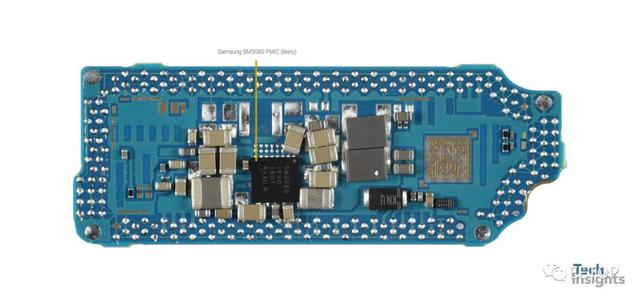

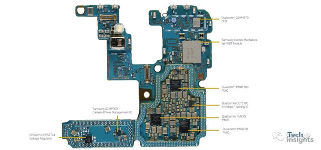

其他电路版
三星SM3080 PMIC

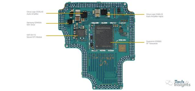

移动芯片

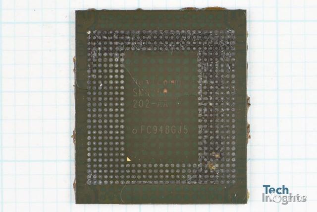

令我们惊讶的是,在韩国购买的Galaxy S20 Ultra 5G SM-G988N采用的是高通Snapdragon 865平台,而不是三星自己的Exynos 990平台。近年来,三星一直在韩国和欧洲市场的Galaxy旗舰手机中使用自己的Exynos平台,而高通Snapdragon平台通常在美国,中国和其他国际市场的Galaxy手机中使用。但是,三星的S20打破了常规。这是近年来我们第一次在Snapdragon平台上看到韩国型号的Galaxy手机。
采用高通骁龙865平台意味着三星Galaxy S20 Ultra与小米Mi 10有很多的共同点。

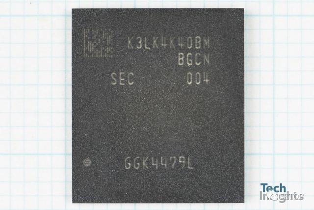

LPDDR5
LPDDR5与之前在小米Mi 10拆解中看到的相同型号,都是三星12 GB K3LK4K40BM-BGCN。

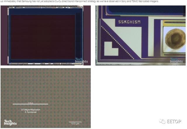

图像感应器

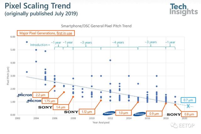

三星率先采用了0.7µm像素图像传感器,GH1堆叠成像器于2019年9月发布,已在S20 Ultra 5G前置摄像头中使用。
GH1使用ISOCELL Plus技术,据报道分辨率为7968 x 5840(43.7 MP)。管芯为5.13毫米x 6.51毫米(33.4平方毫米)。
在世界上第一个0.7µm像素传感器上要提到的另一个话题是堆叠芯片互连策略。在我们的裸片照片中可见的硅穿孔(TSV)阵列立即向我们表明,三星尚未采用我们在索尼和台积电TSMC)制造的成像仪中观察到的Cu-Cu直接键合互连策略。
