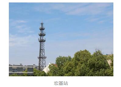

我之前曾经介绍过,基站一般可以分为宏基站和微基站。室外那种大铁塔的,是宏基站。目前我们国内正在规模建设的5G基站,也是宏基站为主。
我们就先从宏基站开始说。

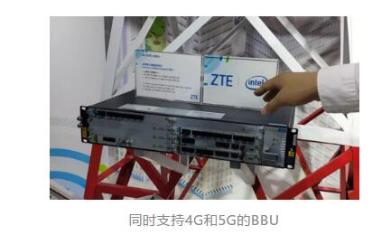

BBU一般包括基带板、主控板、电源模块等。基带板价格最贵,占成本的大头(1~2万)。主控板和电源啥的,不值钱,几千块。
同时支持4G和5G的BBU
顺便说说4G主设备的价格,一般BBU1~2万,RRU1万左右,天线1~5千不等。

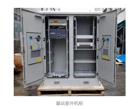

再来看看动力配套的费用。
动力配套设备为基站提供电力和降温保障,是一个基站正常运行的前提。

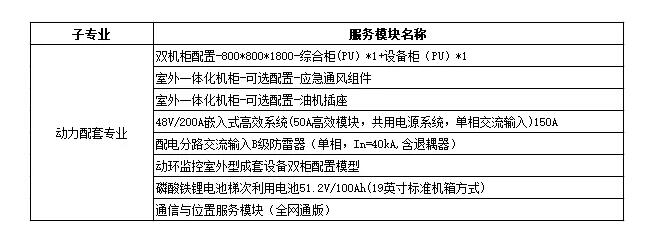

根据不同的基站配置,所需的动力配套设备数量和规格也有很大不同。下表是动力配套相关设备设施的一个范例:
一个室外机柜,大约5000元/个。电源柜一般也是5000~10000元。

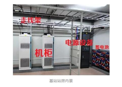

蓄电池是基站市电意外中断后,提供应急电力的。普通铅酸电池价格是1~2元/Ah。磷酸铁锂电池是4元以上/Ah。电池分为机柜式安装和铁架式安装,规格是48V100Ah~48V1000Ah等。
基站站房还配有空调,价格几千到一万不等。
此外还有一些防雷设施设备和防盗监控的设备,价格都不是很贵,就不单列了。
动力配套的硬件成本,算下来大约是3~5万元。

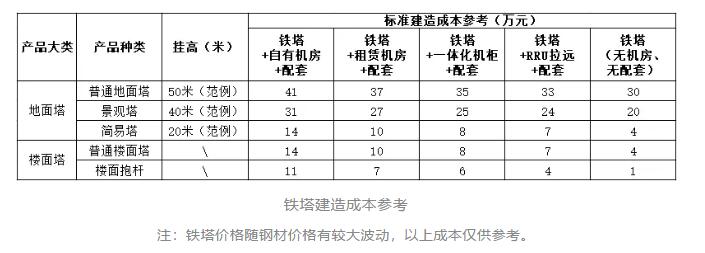

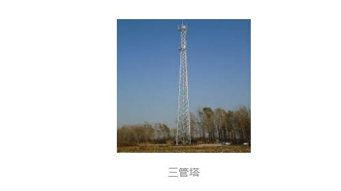

铁塔方面,前几天小枣君刚好介绍过,分为单管塔、角钢塔、景观塔、抱杆等好多种。不同的铁塔类型,价格差异也很大。
例如,一个普通的三管塔,重量在8.5吨左右,造价约9万元。
根据手头上的资料,我大概估算了一下各类型铁塔的价格,如下表所示:
注:铁塔价格随钢材价格有较大波动,以上成本仅供参考。
土建这块涉及的杂七杂八的费用多种多样,有时候还包括地勘费、建设用地及综合赔补费、外电引入施工费用、选址费等。我今天并不是真正要去做工程概预算,就不一个一个抠了。通过上面的表格,大家心里大概有个数。

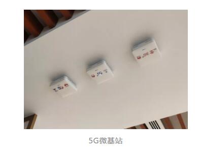

前面说的是宏基站。微基站的话,和宏基站有较大不同。微基站本身的价格肯定没有宏基站高,但是在城市人口密集场所,租金、入场费往往会比较贵,而且室内施工(布线、安装)的成本也比较贵。
目前国内5G建设还是宏基站为主,相对比较容易。后期进入深度覆盖,开始拼命建微基站,运营商的压力就会越来越大了。

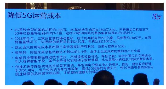

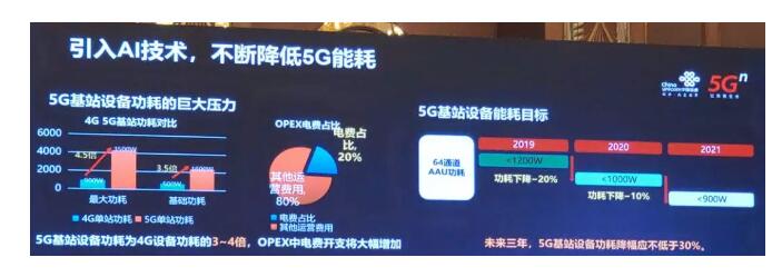

5G除了建设成本(CAPEX)之外,更可怕的是后期的维护和使用成本(OPEX)。
以前我曾经和大家说过,5G基站的功耗远远大于4G基站,目前大约是3~3.5KW,约是4G基站的2~3倍。电费将是5G时代运营商最不可忽视的现实威胁。
当然,国家应该会在电费方面给予一定的补贴。而且,随着技术的不断改进,5G基站的功耗也会显著下降,这是后话。
