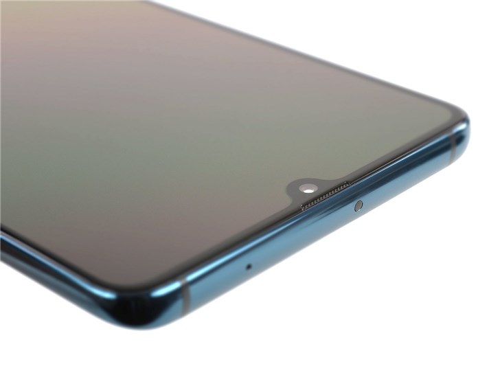

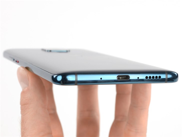

华为Mate 20 X (5G) 手机底部是扬声器、麦克风以及USB-C接口,手机顶部还有红外传感器。

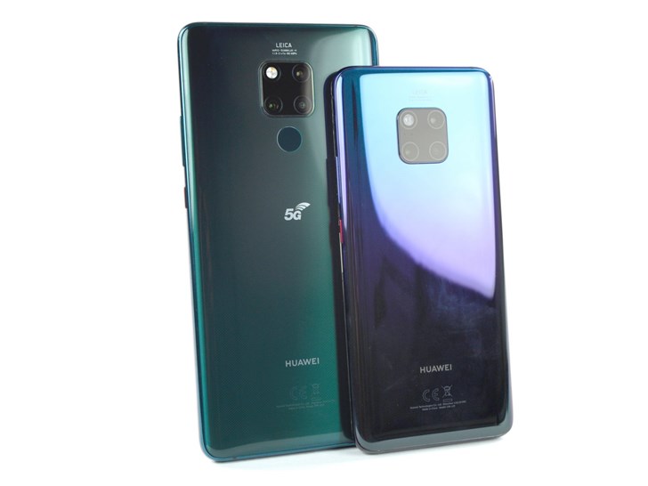

▲华为Mate 20 X (5G)与华为Mate 20 Pro对比

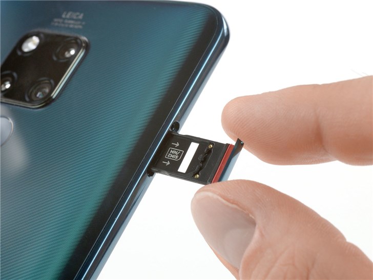

华为Mate 20 X (5G)手机支持IP53防护,尽管不是最高级别的防护等级,但是我们看到这种在SIM卡槽加防水橡胶圈的设计通常会在一些防水手机上看到,而华为Mate 20 X (5G)手机SIM槽显然也支持这一点。华为Mate 20 X (5G)手机卡槽1支持5G,卡槽2最高支持4G。

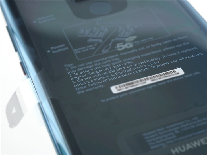

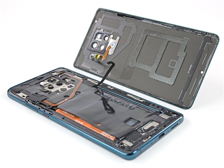

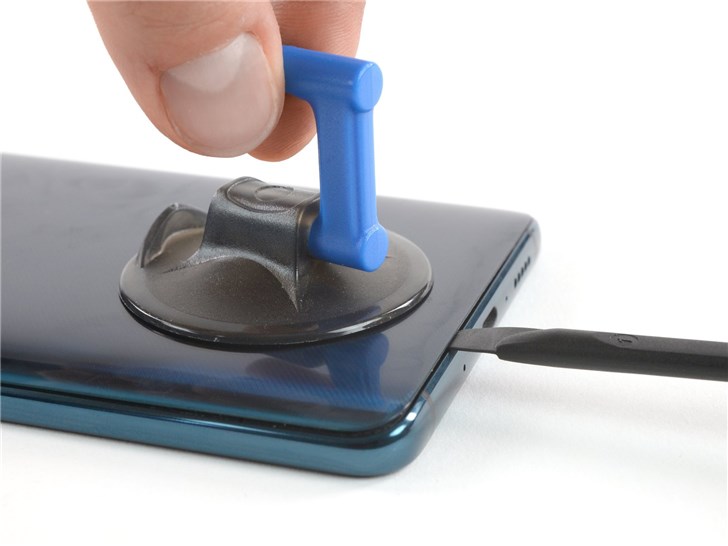

华为Mate 20 X (5G)手机的玻璃后盖粘粘并不是特别紧密,甚至不需要热风枪加热就能用翘刀和吸盘撬开。当然,随着时间的变长,胶水变硬,强度会变强,所以之后拆机可能就没那么容易了。

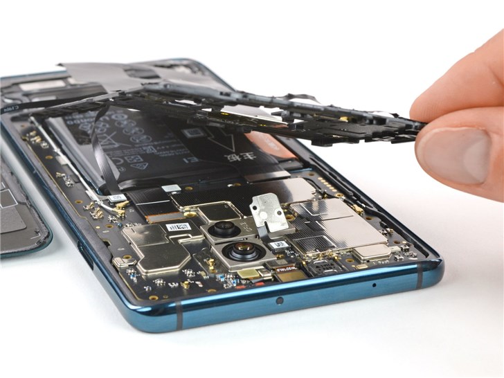

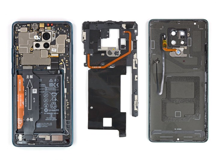

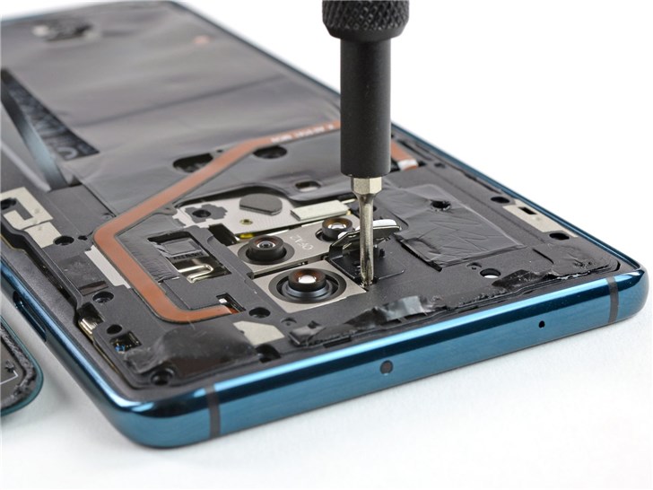

拆开手机后,我们看到,华为Mate 20 X (5G)背面的指纹传感器通过排线与手机本体连接。
接下来进入眼帘的是华为Mate 20 X (5G)手机的石墨烯导热系统、NFC线圈以及天线,将这些固定螺丝卸下后就可以断开指纹传感器的排线了。
▲注意石墨烯散热片上还是有少量排线,拆解时应当小心避免扯坏

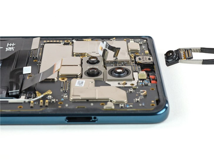

由于华为Mate 20 X (5G)手机整体空间比较大,所以前置摄像头只需要简单撬一下就能取下。
取下前置摄像头后,整个主板就能轻松的拿下了。随后就能把华为Mate 20 X (5G)手机后置三摄像头取下。

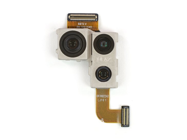

华为Mate 20 X (5G)手机采用与去年10月份发布的华为Mate 20 Pro一样的徕卡三摄,这三颗镜头分别是4000万像素的广角镜头,2000万像素的超广角镜头和800万像素的长焦镜头。

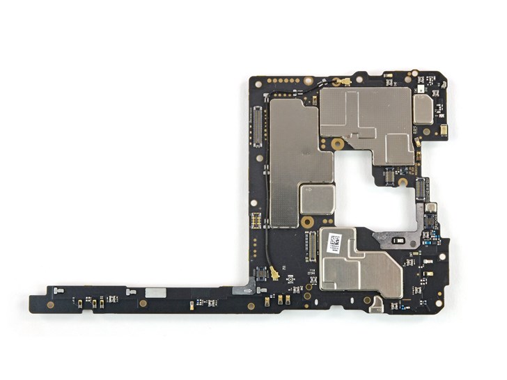

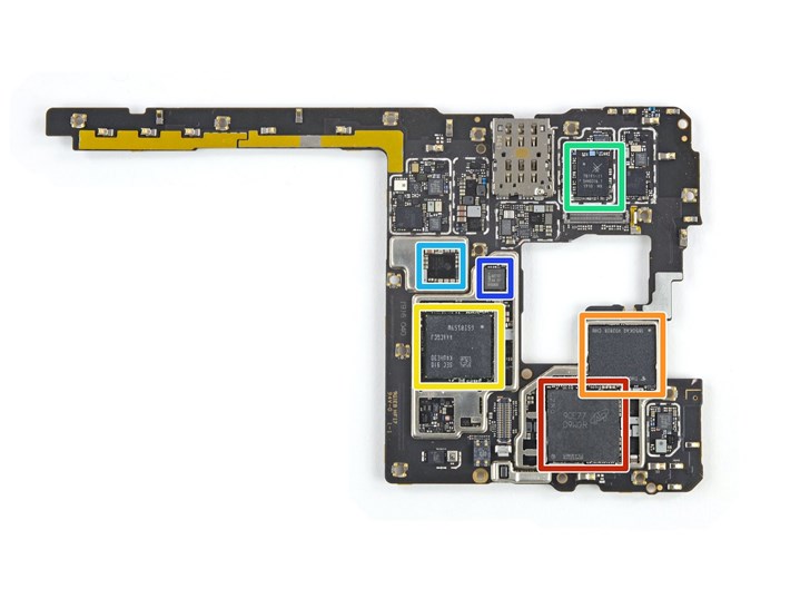

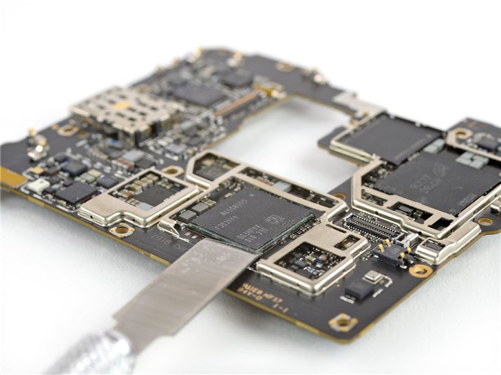

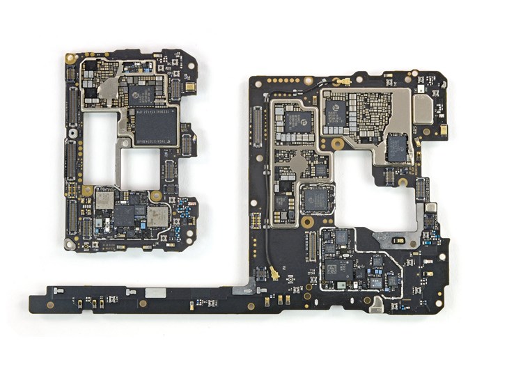

接下来看一下华为Mate 20 X (5G)手机的主板细节,红框内是美光8GB LPDDR4内存,内存底下则是麒麟980;橙框内是东芝256GB闪存;黄框内是三星的LPDDR4X内存;绿框内是Skyworks 78191-11用于WCDMA / LTE的低频前端模块;浅蓝框内是海思Hi6526电源管理单元;深蓝框内是恩智浦80T37(可能是NFC控制器)。

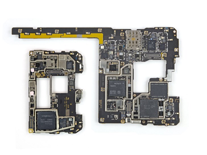

和华为Mate 20 X (5G)手机相比,华为Mate 20 Pro手机主板尺寸就小很多了。

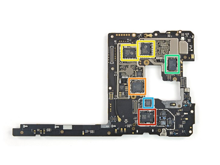

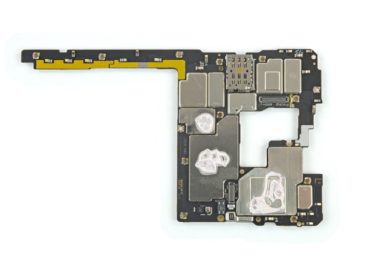

华为Mate 20 X (5G)手机主板另外边集中更多的芯片,其中这些芯片基本上都有金属外壳保护,撬开后我们看到,红框内是Qorvo 77031 4T8R中/高频段模块;橙框内是海思Hi63650芯片;黄框内是海思Hi6421电源管理芯片;绿框内是海思Hi1103 Wi-Fi模块;蓝框内是海思Hi6D03芯片

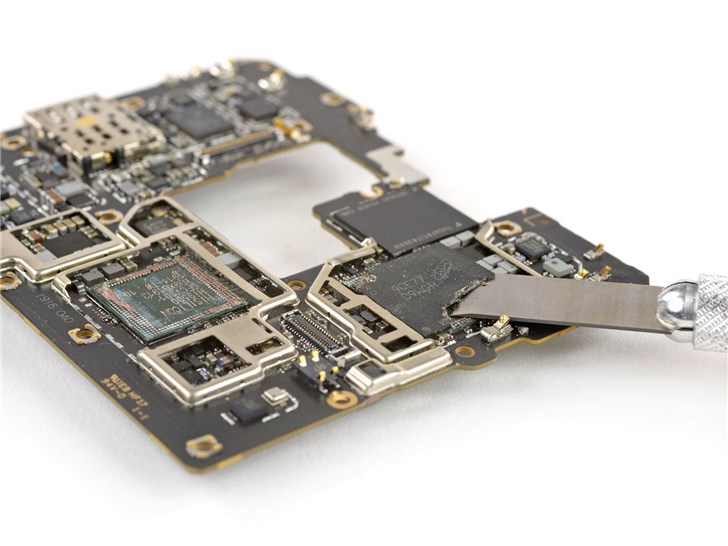

有趣的是,我们在华为Mate 20 X (5G)手机主板外部看不到之前说的巴龙5000 5G基带,但是我们却看到了一个额外的三星LPDDR4X内存芯片,这很有可能就是巴龙5000基带的藏身地。
iFixit撬开华为华为Mate 20 X (5G)手机两颗内存芯片,撬开后我们看到红框内芯片型号为海思Hi9500 GFCV101,这很有可能就是之前所讲的巴龙5000基带,而美光内存底下则是海思Hi3680 GFCV150,也就是我们说是的麒麟980。
看来,5G基带还是需要捆绑搭配专门内存,根据三星内存上的信息,这颗巴龙5000 5G基带可能至少需要3GB的内存作为缓冲区,以处理5G带来的大量数据。

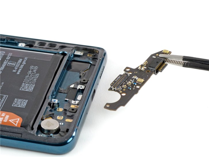

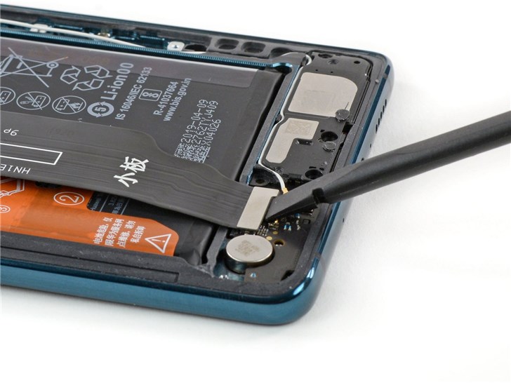

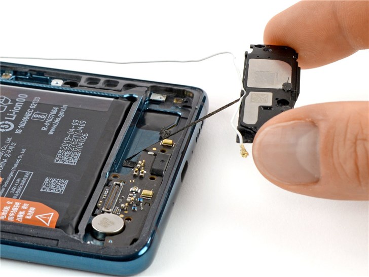

接下来就是华为Mate 20 X (5G)手机底部扬声器和USB-C接口部分,拆掉排线,然后将手机扬声器部分的撬开就可以取下USB接口了。

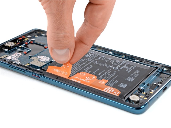

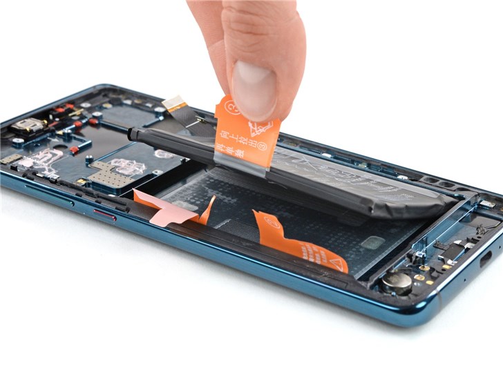

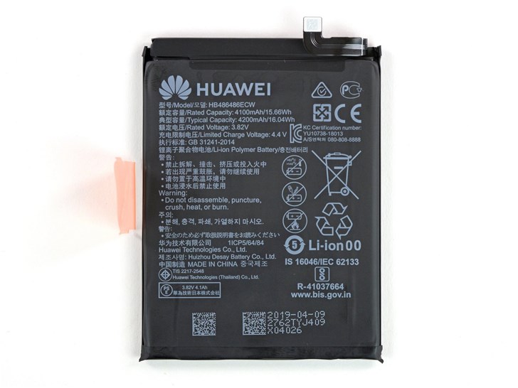

电池在去掉排线之后,只需要按照指引撕掉贴纸就能取下,华为Mate 20 X (5G)手机使用的电池与华为Mate 20 Pro一致,均为4200mAh。

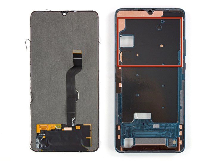

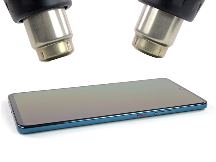

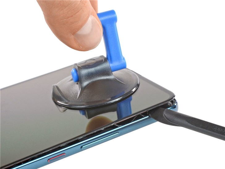

最后一部分则是华为Mate 20 X (5G)手机的屏幕部分,这一部分还是需要借助热风枪加热连接屏幕的胶水,这部分连接比后盖更加紧密。但是使用撬棍和吸盘可以顺利分离屏幕和手机主体。
这部分结构相对比较简单,只有OLED屏幕和铝制框架,屏幕是三星的7.2英寸OLED面板,同时手机中框部分依旧是有大量的石墨烯散热薄片。

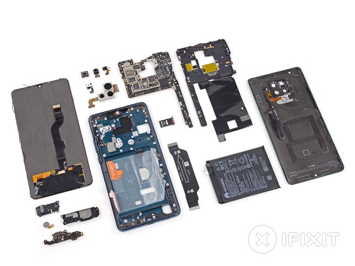

从拆解结果来看,华为Mate 20 X (5G)手机除了使用了三颗美国的芯片产品(美光内存、SkyworksWCDMA/LTE低端前端模块、Qorvo中高频段模块)以及荷兰公司恩智浦的芯片产品,其余主要部件基本上都是有华为海思半导体以及亚洲生产商(东芝、三星)制造。
iFixit认为,华为Mate 20 X (5G) 手机很多部分都是模块化设计可单独更换,而且电池取出也很容易。这对手机维修来讲是有益的,当然少量的粘合剂以及指纹传感器的拆解和主板拆解或多或少会存在一些麻烦。前后玻璃面板因为有胶水的存在所以在拆解过程中很容易损坏,最终iFixit给出4分的可修复评分(满分10分)。
