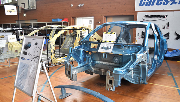

EETOP消息,据日经中文网报道,近日,日本中部经济产业局在岐阜县瑞浪市举办了一场关于纯电动汽车(EV)技术动向的研修会。此次活动吸引了来自日本中部地区的约70家汽车零部件企业参与,他们共同访问了EV拆解展示设施,深入了解了中国产EV的车身结构和零部件设计的独特之处。
通过此次活动,日本企业对中国企业如何实现低成本生产的背后逻辑有了更多认识,尤其是零部件的通用化与自产化趋势。
比亚迪ATTO 3的低成本生产秘诀
位于岐阜县瑞浪市的一所废弃学校体育馆内,展示着包括比亚迪的SUV车型“ATTO3”(中国名:元PLUS)、上海蔚来汽车(NIO)的“ET5”、美国特斯拉的“Model Y”等在内的16款车型,共计9万多个零部件。这一壮观的展示为研修会提供了丰富的实物教材。
在展示的16款电动车型中,比亚迪的SUV车型“ATTO 3”(中国名:元PLUS)备受关注。这款车自2022年2月在中国市场上市以来,售价低至约14万元,截至2023年3月全球销量已突破30万辆。其低成本生产的秘诀之一在于零部件的高度整合。例如,在电动驱动装置“E-Axle”中,融合了包括马达、逆变器、减速器、车载充电器以及DC-DC转换器等8个关键零部件,从而有效降低了成本和车身重量。
此外,比亚迪还通过零部件的共享和自产化进一步压缩了成本。凭借其庞大的销售规模和量产优势,零部件成本得到了显著削减。然而,尽管ATTO 3在许多方面表现出色,但有业内人士指出其车载电池的防水性能有待提高。

该EV拆解展示设施于2022年3月开设,作为美国Caresoft的代理商,三洋贸易将拆解的零部件数据化,供企业参考。自开设以来,已有450家企业、超过6000人参观。展示内容定期更新,预计在10月末新增中国理想汽车的“L9”和韩国现代汽车的“IONIQ 6”等4款新车型。
