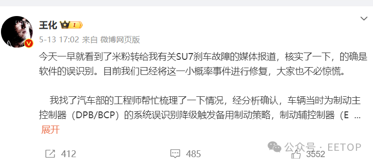

5月13日下午,小米集团公关部总经理王化回应SU7刹车故障称,的确是软件的误识别,目前已进行修复,并表示是小概率事件。
王化微博正文:
今天一早就看到了米粉转给我有关SU7刹车故障的媒体报道,核实了一下,的确是软件的误识别。目前我们已经将这一小概率事件进行修复,大家也不必惊慌。
我找了汽车部的工程师帮忙梳理了一下情况,经分析确认,车辆当时为制动主控制器(DPB/BCP)的系统误识别降级触发备用制动策略,制动辅控制器(ESP/BCS)直接响应制动需求为车辆提供刹车减速的情况;同时,车辆大屏因此也报了制动系统故障提示。过程中,车辆进入制动系统备用策略,ESP抽取DPB制动液为车轮增加制动压力让车辆制动刹车;由于制动液被ESP从DPB抽走,制动主缸压力快速降低,驾驶员踩踏板“脚感力不足”。
正是因为制动系统做主次切换,所以原本主制动器的缸内压力值为0,但并不意味着丧失全部制动力,此时ESP介入制动,未出现刹车系统完全失灵和车辆失控的情况。
SU7的制动系统采用DPB+ESP双备份机制设计,小米汽车官微5月3日的答网友问中也进行过解答。
5月9日凌晨车辆被救援拖运到长沙服务中心,门店工作人员检查车辆硬件确认无机械故障/受损,并在操作车辆制动系统自检程序后,大屏制动故障提示消失,车辆恢复正常。
5月9日白天门店工作人员将车辆情况和技术结论同步反馈给用户,并告知车辆检查记录和车辆日志数据完整可查。目前车辆已经恢复正常,但还是基于对用户负责的态度,工作人员向用户表示可以支持用户的退车/换车诉求,同时覆盖因退换车而产生的费用(如换车,将按照原订单号优先排产,并给予等待期的代步补偿)。
针对400未接通问题,由于当时处于进线高峰期,占线排队较多,出现未及时接通的情况,我们深表歉意;随后用户专属服务群响应了用户的需求,并安排了道路救援支持。针对专业客服坐席紧缺问题,4月我们已经紧急启动了招聘,预计5月底在线客服接起率会大幅提升。而SOS主要是针对车辆事故中,伤员的医疗救援的响应渠道,由行业内的专业平台机构合作提供该项服务;其他用车场景的服务,主要是小米售后服务提供。
以上是该事件的当前对接处理情况,我们也在等待用户抉择和反馈,希望妥善处理此事。同时也感谢该用户对刹车问题的反馈,也希望大家不信谣不传谣。

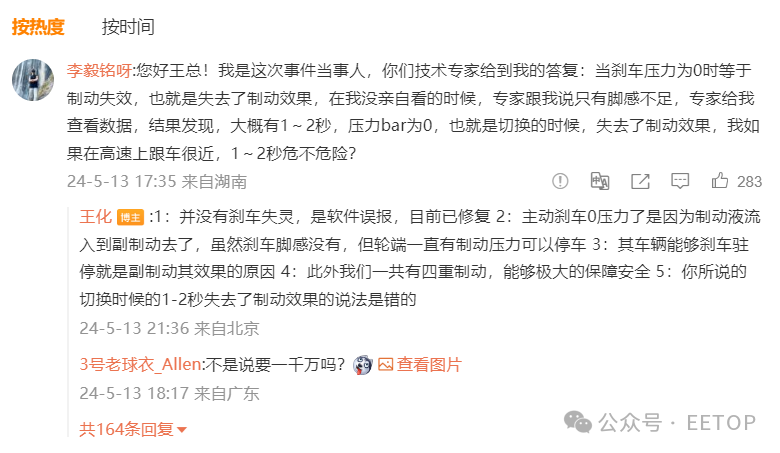

不过对于这个回应,当事人还是在微博回复了自己的质疑:
