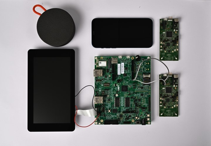

为了帮助加快两轮车全彩薄膜晶体管(TFT)显示屏的开发,恩智浦搭建了一个组合式数字仪表盘和连接参考平台,专为大众市场两轮车打造,包括摩托车、电动代步车和通勤电动自行车。该参考平台支持高性能图形和丰富的连接用例,例如免提通话、智能手机投影无线配对、蓝牙音频/视频、OTA更新、云连接、车队管理、安全汽车门禁和车辆定位。

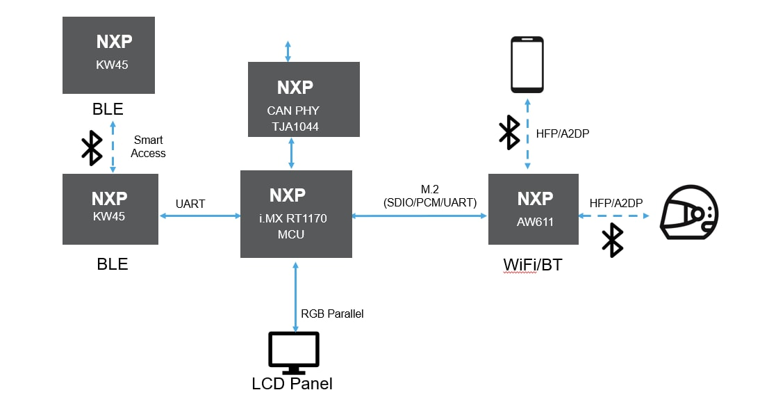

为了提供一个经济高效的系统,增强两轮车的用户体验,该参考平台结合了以下恩智浦组件:
· 高性能i.MX RT1170跨界微控制器(MCU)
· 高度集成的AW611芯片Wi-Fi® 6和蓝牙/BLE音频连接解决方案
· 安全的远程KW45无线MCU,具有符合BLE 5.3的无线单元
采用i.MX RT1170跨界MCU构建的两轮车仪表盘
全包式参考平台,实现更快、更轻松的开发
恩智浦的互联数字仪表盘参考平台使车辆制造商能够为两轮车提供基本的仪表盘功能,同时还支持各种连接用例,提升骑行者体验。重要的功能包括智能手机、数字仪表盘和耳机之间的三向蓝牙配对;骑行者和后座乘客音乐共享;定位功能,例如在停车场“查找我的两轮车”,以及手机导航和电动车充电统计。

恩智浦的KW45 MCU具有低能耗蓝牙、CAN和集成安全区域,为安全的两轮车位置跟踪和门禁提供了低成本的连接选项。在两轮车设计中,一个KW45 MCU与仪表盘中的RT1170 MCU配合使用,另一个KW45则内置在骑行者的钥匙扣中。两轮车中的KW45 MCU可以与钥匙扣配对,甚至可以与智能手机配对,但需要距离很近,大约3米。骑行者侧通过i.MX RT1170 MCU进行声光指示,可以在停车场轻松发现自己的两轮车。
当两轮车数字仪表盘中的KW45 MCU在主流搜索应用中注册后,骑行者可以使用智能手机在地图上跟踪两轮车的位置,并在距离较近时手动触发声音/灯光指示。此外,还能实现更先进的用例,例如使用全球智能手机网络实现BLE智能标签跟踪功能,以查找丢失或被盗的两轮车。

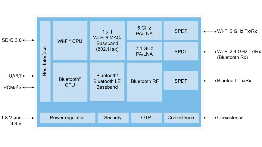

AW611音频连接解决方案是一款高度集成的2.4/5GHz双频1x1 Wi-Fi® 6 (802.11ax)和蓝牙/BLE 5.2芯片解决方案,专为汽车市场优化,达到了AEC-Q100 3级标准。这种高集成度有助于降低系统成本和外部BOM,同时实现内部和4G LTE等外部射频之间的有效共存。
AW611包含搭载恩智浦802.11ax (Wi-Fi 6)技术的全功能Wi-Fi子系统,与上一代产品相比,其吞吐量更高、网络效率更高、延迟更低、范围更广。AW611还集成了一个独立的Bluetooth 5.2子系统,支持蓝牙和BLE。该器件支持蓝牙配置文件,如免提功能(HFP)、音频流的高级音频分发配置文件(A2DP)以及双宽带语音(WBS)等附加配置文件。
AW611内部框图
