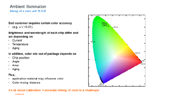

Ø  第四,对于数量大增的LED灯,显示一致性也是一个重要问题。全车的LED灯应该显示相同的颜色和亮度,以确保视觉效果的一致性。因此,对LED本身的一致性以及色点和亮度的校准等方面也有更高的要求。
Ø  最后,与LED属性有关的问题也很多。不同车企和消费者对LED的色点有不同的要求,不同电流驱动、温度和使用时间下色点和亮度的变化不同,因而需要预置色点、亮度等补偿信息以进行全生命周期校准。RGB灯的混色也需要足够的灵活性、可编程性,以确保最终混色的效果符合预期。

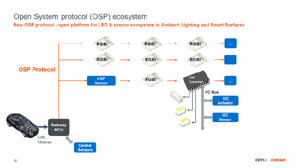

在智能表面应用中,除了照明之外,传感器的集成也是一大挑战。借鉴了OSP总线的实现经验,艾迈斯欧司朗在现有基础上开发了一款OSP转换器,考虑到车内大部分传感器采用I2C接口,可通过此OSP转换器,将I2C协议数据直接转换为OSP协议,从而使传感器需求能够灵活地集成到智能表面系统中。
这种集成方式在实际应用中展现出显著的优势。白燕恭以一款含有300颗灯珠的灯板设计为例进一步介绍到,OEM要求根据环境光亮度调节灯板亮度,传统做法是在灯板外侧设置MCU,或者通过中央域控请求亮度信息,或者将光传感器接入到MCU上。而借助于艾迈斯欧司朗开源的OSP总线和OSP转换器,设计工程师可轻松将OSP总线上的任意灯珠节点替换为OSP转换器,并将传感器通过OSP转换器接入系统。这使得系统设计可以更加灵活地满足OEM设计需求的多样化。
图4:艾迈斯欧司朗开源OSP生态
可以说,基于OSP总线,系统集成将变得更加高效和简洁。通过统一的接口和协议,不同的设备和功能被完美地集成到一个系统中,大大简化了系统的设计和开发过程。同时,它提高了系统的可扩展性,使得设备的增减变得灵活自如。此外,开源的OSP总线提升了系统的性能,实现了设备间的高速通信和协同工作。
