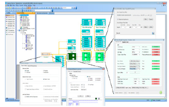

除了前面提到的参考软件堆栈架构,A2B技术也受ADI备受行业赞誉的开发工具SigmaStudio®支持。SigmaStudio是一款设计工具,可以通过拖放A2B节点和辅助器件、节点配置、误码率分析、带宽计算和功率计算来支持A2B设计过程-网络设计的各个方面。SigmaStudio获取配置数据,并生成通用的.c和.h文件,以集成到软件堆栈中。
图5.SigmaStudio网络配置工具
