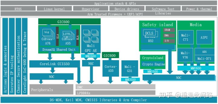

新一代的中控芯片的架构如下图,主要由处理器,图形处理器,多媒体,图像处理,安全(Security)管理,功能安全(Safety),片上调试和总线等子系统构成。它和通常的应用处理器区别主要在于虚拟化,功能安全,实时性和车规级电气标准。
先说虚拟化。虚拟化其实是从服务器来的概念,为什么汽车也会有这个需求?两点原因:现在的中控芯片有一个趋势,集成仪表盘,降低成本。以前的仪表盘通常是用微控制器做的,图形界面也较简单。而现在的系统越来越炫,甚至需要图形处理器来参与。很自然的,这就使得中控和仪表盘合到单颗芯片内。它们跑的是不同的操作系统,虚拟化能更好的实现软件隔离。当然,有些厂商认为虚拟化还不够,需要靠物理隔离才放心,这是后话,稍后展开。另一个趋势是中控本身需要同时支持多个屏幕,每个屏幕分属于不同的虚拟机和操作系统,这样能简化软件设计,提高软件的可靠性。
虚拟化在硬件上有什么具体要求?这并没有明确定义。可以依靠处理器自带的二阶内存管理单元(s2MMU),实现软件虚拟机;也可以在内存控制器前放一个硬件防火墙MPU,对访问内存的地址进行检查和过滤,不做地址重映射;还可以使用系统内存管理单元SMMU实现完整的硬件虚拟化,这是我们要重点介绍的。
如上图黄色框所示,每个主设备和总线之间,都加了一个SMMU600。为什么每个主设备后都要加?很简单,如果不加,那必然存在安全漏洞,和软件虚拟化无异。那为何不用MPU?MPU的的实现方法,通常是用一个片上内存来存放过滤表项。如果做到4K字节的颗粒度,那4G字节内存就需要1百万项,每项8位,总共1MB的片上内存,这是个不小的成本。另外一个原因是,MPU方案的物理地址空间对软件是不透明的,采用SMMU对上层软件透明,更贴近虚拟化的需求。

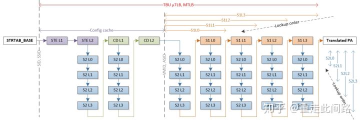

处理器发起一次地址虚实转换请求,MMU会在内部的TLB缓存和Table Walk缓存查找最终页表项和中间表项。如果在内部缓存没找到,那就需要去系统缓存或者内存读取。在最差情况下,每一阶的4层中间表可能都是未命中,4x4+4=20,最终会需要20次内存读取。对于SMMU,情况可能更糟。如上图所示,由于SMMU本身还需引入多级描述符来映射多个页表,最极端情况需要36次的访存才能找到最终页表项。如果所有访问都是这个延迟,显然无法接受。
Arm传统的设计是添加足够大的多级TLB缓存和Table Walk缓存,效果如下:

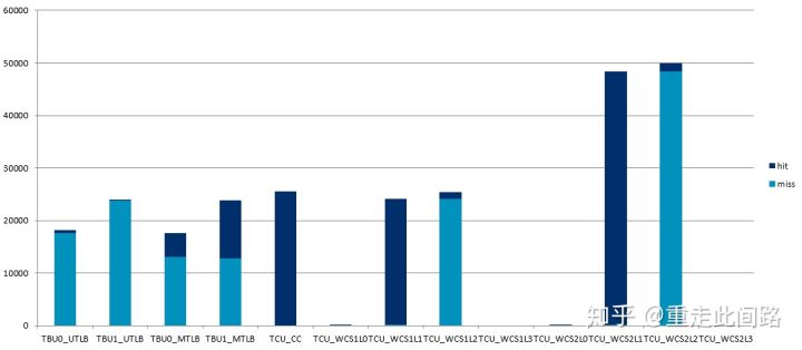

这是启用2阶地址映射后的实测结果,其各项缓存大小均配置成较大,然后把两个主设备连到接口,进行地址较为随机的访问。可以看到,主设备的5万次访问,在经过SMMU后,产生了近5万次未命中。这意味着访问的平均延迟等于访存延迟,150ns以上。另一方面,处理器开了虚拟机后,它的随机访存效率,和未开虚拟机比,却能做到80%以上,这是为什么呢?答案很简单,处理器内部的MMU,会把中间页表的物理地址继续发到二级或者三级缓存,利用缓存来减少平均延迟。而SMMU就没有这么幸运,在Arm先前的手机处理器参考设计中,并没有系统缓存。这种情况下,即使对于延迟不太敏感的主设备,比如图形处理器,打开虚拟化也会造成性能损失,可能高达9%,这不是一个小数目。
怎么解决这个问题?在Arm服务器以及下一代手机芯片参考设计中,会引入网状结构总线,而不是之前的交叉线结构的一致性总线。网状结构总线的好处,主要是提升了频率和带宽,并且,在提供多核一致性的同时,也可以把系统缓存交给各个主设备使用。不需要缓存的主设备还是可以和以前一样发出非缓存的的数据传输,避免额外占用缓存,引起频繁的缓存替换;同时,SMMU可以把页表和中间页表项放在缓存,从而缩短延迟。

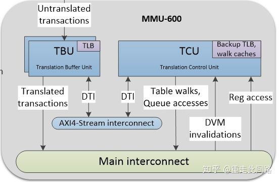

Arm的SMMU600还做了一点改进,可以把TLB缓存贴近各个主设备做布局,在命中的情况下,一个时钟周期就可以完成翻译;同时,把Table Walk缓存放到另一个地方,TLB缓存和Table Walk缓存通过内部总线互联。几个主设备可以同时使用一个Table Walk缓存,减少面积,便于布线的同时,又不失效率。其结构如下图:
如果我们读一下Arm的SMMU3.x协议,会发现它是支持双向页表维护信息广播的,这意味着除了缓存数据一致性外,所有的主设备,只要遵循SMMU3.x协议,可以和处理器同时使用一张页表。在辅助驾驶芯片设计时,如果需要,把重要的加速器加入同一张页表,可以避免软件页表更新操作,进一步提高异构计算的效率。不过就SMMU600而言,它仅仅支持单向的广播,接了SMMU600的主设备,本身的缓存和页表操作并不能广播到处理器,反过来是可以的。

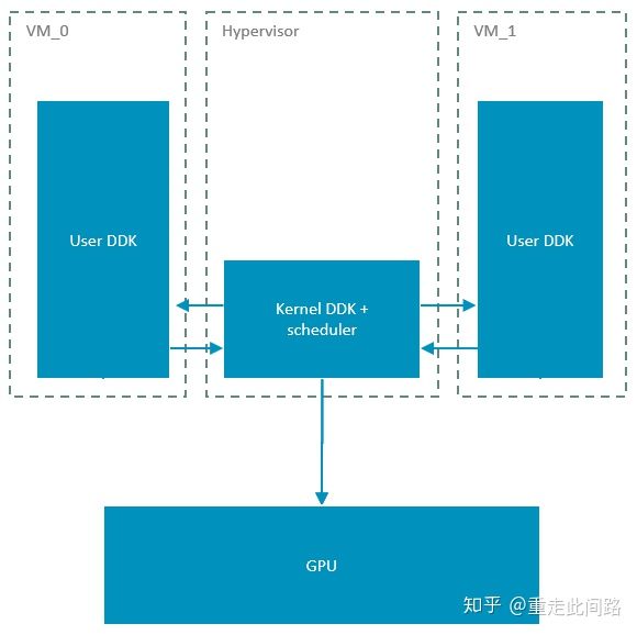

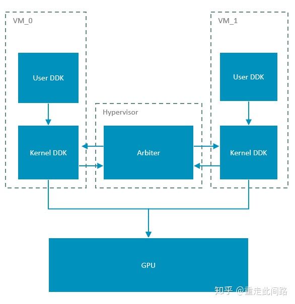

假设我们用的Hypervisor是Xen,它运行于Arm处理器的EL2,虚拟机运行于EL0/1。正常的图形处理器驱动会分成用户空间与核心空间两部分。要实现虚拟化,时分复用图形处理器,Xen上本身不可能跑驱动,因为目前驱动只支持Linux。所以就只能让虚拟机来跑原先的驱动,而没有办法在Hypervisor上再运行一个驱动来进行访问控制。同时,重映射图形处理器CPU上的二阶段地址,让寄存器访问和数据通路处于‘穿透’的模式,不引起异常,提高效率。相应的,让虚拟机直接访问寄存器,那访问控制就实现不了了。为了实现多虚拟机的调度,我们可以在Hypervisor里面实现一个调度器,并且在核心态的驱动部分开放接口,让Hypervisor可以主动调度。示意图如下:
这个实现的优点很明显,改动较少,实现简单,无论是Xen和KVM都可以适配。缺点是主动权并不掌握在Hypervisor,如果某个虚拟机上渲染任务过于繁重,一直不把控制权交给调度器,那只有强制重启。另一个明显的缺点是,无法在图形处理器同时运行两个虚拟机上的任务。这就需要另一种虚拟机的实现方式,如下图:

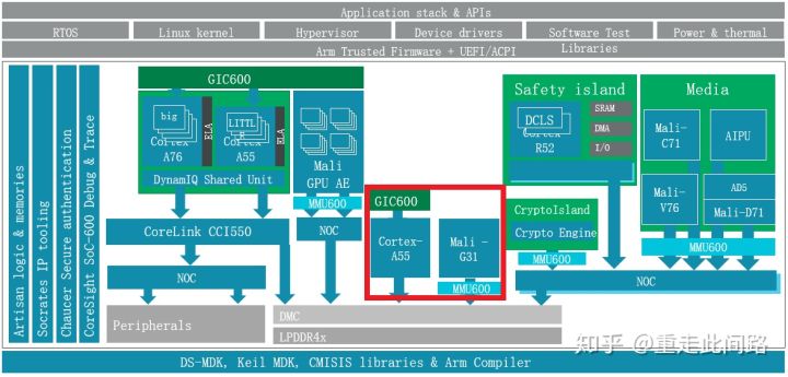

前面说到,有些厂商认为虚拟化还不够,有些场景要物理隔离。虚拟化的时候,硬件资源还是共享的,只不过对软件是透明。这样其实并不能完全防止硬件的冲突和保证优先级。请注意,硬件隔离是Separation,而不是分区Partition,Partition是用MPU来做的。在中控的系统框架图内,我们把采用物理隔离的红色部分单独列出来,如下图:
此时的处理器A55和图形处理器G31,独立于作为信息娱乐域的处理器A76/A55和图形处理器G76之外,拥有自己的电源,时钟和电压。作为优化,红色部分可以和其余的处理器用一致性总线连接起来,在不作为仪表盘应用的时候,作为SMP的一部分来使用。而需要隔离的时候,用多路选择连接到NoC或者内存控制器。这样既节省了面积,又实现了隔离。

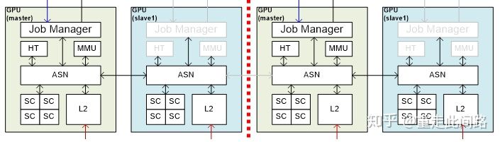

同样的,图形处理器也有物理隔离的需求。实现其实并不复杂,比支持硬件虚拟化要直接,如下图:
由于图形处理器面积最大的是渲染核心SC,这部分不动。其余的硬件模块,每组核都复制一份,组和组之间用内部总线ASN互联。当拆成多个图形处理器的时候,每个冗余模块分别控制自己的资源。此时,每组GPU需要独立运行一个驱动。而把所有资源融合运行的时候,冗余的部分自动关闭,由一个模块集中调度。此时,某些公用资源可能会遇到性能瓶颈,但汽车通常只会要求物理隔离两个组,分别给仪表盘和信息娱乐,并且仪表盘所需资源较少,融合的时候,可以启用信息娱乐的共享单元,从而避免瓶颈。对于系统中其余的主设备,也可以利用类似的设计思路来实现隔离。

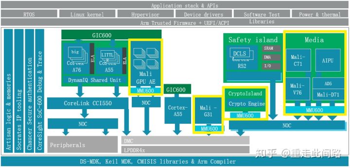

有了同时支持虚拟化和硬件隔离的图形处理器,我们的中控芯片构架会有如下改动:
此时图形处理器的物理隔离和硬件虚拟化可以同时启用,跑多份驱动,满足前文的需求。

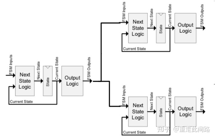

有了LBIST/MBIST也还不够,我们需要在晶体管失效发生后几个时钟周期就探测到错误,而不是开机时候发现。对于逻辑来说,为了做到这点,最直接的方法莫过于采用冗余设计,也就是把逻辑复制一份,然后用硬件比较器比较输出。通常这被称为锁步设计(Lock-Step)。理论上,对于有限状态机,只要输入一致,时钟周期一致,输出一定一致。通常数字部分不存在真随机单元,哪怕是缓存替换算法,也是伪随机的,所以上述条件可以满足。冗余的结果是逻辑面积增加一倍,比较器也会引入一些额外的面积开销和时序影响。

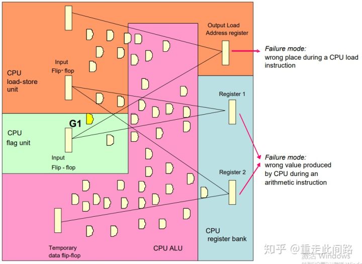

第一个问题是,比较器到底比哪些信号?以处理器为例,如果我们只是在对总线的接口上增加比较器,芯片内部的很多模块,比如写缓冲,并不能在较短且确定的时间内把影响传递到对外接口,被比较器发现。此时,处理器可能是处于失效状态而并没有被探测出来。那我们就不能说当前冗余机制能覆盖此类失效。为此,我们需要把比较器连到内部子模块接口处,并且分析是不是能在较短时间内看到影响。这需要在设计阶段就考虑,具体做法如下图:
对于任何一个寄存器,一定可以找到影响它的组合逻辑和上一级寄存器。在这条通路上任何一位出了问题,那么在一个时钟周期后,我们就可以看到寄存器输出与其冗余的模块产生不一致。把这个节点记为1,然后再以1的输入寄存器为新起点,找到节点2。依次类推,我们可以往前找出一条没有循环的通路,这条通路上的任何一点发生问题,在确定的较短时间内,一定会在最终输出上反应出来。我们把这个通路记为模块X。通过一定的EDA工具,我们可以在芯片内找出若干个模块X,如下图的例子:
这里,IP模块被划为存取单元(A门),标志单元(B门),计算单元(C门)和寄存器组(D门)。从输出端看,于上一级寄存器间连线所覆盖的组合逻辑为门数,一个寄存器算10个门。如上图,存取单元的地址寄存器输出受24个组合逻辑门外加2个寄存器的影响,那共存在44种单点错误会引起失效。依此类推,寄存器组的1号输出,受28个门影响,而2号受49个门影响。加起来总共121种可能。简单计算可知,存取单元失效率44/121=36.4%,寄存器组合计77/121=63.6%。是其中有些门被统计了多次,比如图中的G1,这一点会反映在总的概率里面。
基于上述的思想,我们来看处理器是怎么做的。在EDA工具的帮助下,我们将它划分为几个大模块:内存管理单元,写缓冲,取指单元,数据处理单元,程序追踪缓冲, 数据/指令缓存,总线接口单元, 时钟和重置控制单元, ECC/奇偶校验控制单元, 中断接口, 监听控制单元。此处,我们没有把片上内存包含进去,即使是讨论缓存,也指的是控制逻辑部分。
每一个单元内,又可以细分成很多子模块。以数据处理单元为例, 又分为通用寄存器组,存取单元,浮点单元,浮点寄存器组,解码单元,调试单元,控制信号单元,系统寄存器组,分支执行单元等。每一个子单元又可以再一次细分。细分的目的是判断在晶体管失效时,受其影响的寄存器是不是会失效,并且这个失效能被外部比较器探测到。这就需要把内部信号拉到外面。那到底怎么决定哪些信号拉出去哪些不拉?覆盖率是不是足够?工具给的节点和模块信息只能作为参考,设计人员还是要一个个检查来做最后决定。通常会有很多信号被拉出来,比如Cortex-R5,20多万门的逻辑,最终送到比较器的信号数达2000多个,平均每100门就有一个信号。

解决了冗余设计覆盖率的问题,还有第二个问题。如果遭受电磁冲击或者射线影响,即使用了冗余设计,也可能两个模块同一时间产生一样的错误。这个比较容易处理,只要把两个同样的逻辑,输入错开几拍就可以。在输出的时候,错开相同的拍数,使得比较器还是看到相同的结果。
第三个问题,复制了一份逻辑,并且比较器发现了错误,能把他纠正过来吗?很可惜,不能。除非复制两分逻辑,三个同时比较。这样的代价就是再增加原先100%的逻辑部分面积,对于大的处理器设计,基本没人这么做。如果是小的处理逻辑,比如看门狗电路,倒是可以。

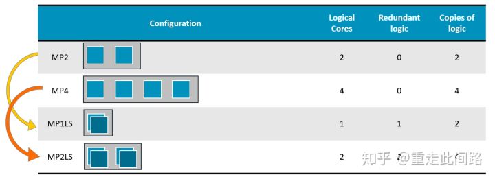

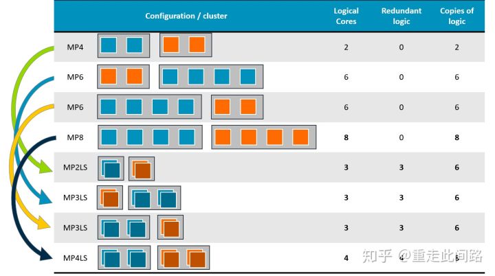

上面是A76AE配置图,也就是面向汽车的A76,它引入了Split-Lock的设计。正常情况下,可以当4核SMP用,在冗余模式下,核心内所有的逻辑和内存都复制两份,互为备份。这两种模式需要重启来进行切换,不能动态切换,对于汽车应用来说足够。核心内部添加的比较器,约占5%的面积,频率也会有5%左右的损失。
新的A76AE是Armv8.2架构,如上图所示,一个处理器组之内,包含了DSU做三级缓存和内部互联。和核心部分不同,这里采用的是传统的锁步模式,只复制逻辑,内存还是一份。省了大面积的缓存开销。通常DSU里面逻辑只占很小一部分,并且面积利用率还很低,所以最终额外的面积并不大,15%左右。

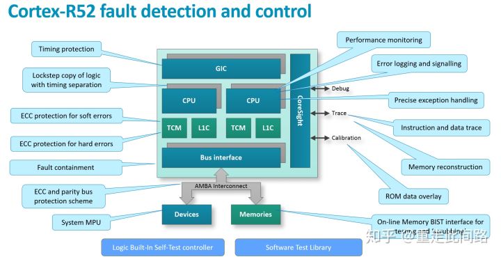

接下来看看Arm新的实时处理器Cortex-R52,通常它被当作安全岛来使用,是整个芯片的安全设计基石。在R52上,各种安全机制均有所体现,包括锁步,实时虚拟化,地址隔离,内存ECC,总线ECC,在线MBIST,LBIST,在线软件测试库,RAS,如下图所示:
R52的同时支持锁步和Split-Lock模式。锁步模式下,只有一个核,冗余部分仅仅复制逻辑,不复制内存,逻辑就是额外的成本,没法省掉。Split-Lock模式,配置完整的两套核,包括逻辑与内存,平时作为Split模式使用,相当于两个AMP,在进入Lock模式时,其中一套的内存不起作用。此外,由于采用的是MPU的虚拟化,地址并没有重映射,只是多了一层访问检查。这也就意味着地址对软件不透明,不同的虚拟机可以看到别人的地址,只不过没法访问。
R52的最大亮点是实现了实时虚拟化,这是为了软件达到更高的安全等级而准备的。和A系列基于MMU的虚拟化不同,它是在原来的EL1 MPU基础上,添加了EL2 2MPU。同时,为了保证R系列的实时性,避免我们前文提到的SMMU访内延迟极大增加的问题,R52没有采用内存映射,也不转换地址,而是用片上内存,做两层的权限检查。用户可以指定几十个区域,颗粒度可以不同,但是没法做到页表那么多的条数。在R52上,由于没有A系列的EL3,安全启动就需要先进入EL2,然后再建立信任链,流程和A系列类似。
另一个重要的安全设计是支持在线的MBIST和SBIST。在线MBIST原理并不复杂,它在片上内存接口前添加控制逻辑,不断探测是不是有处理器那边发过来的传输。如果没有,那就趁空闲时间读写内存并做测试。SBIST就是针对处理器IP的在线软件测试。我们可以把这个测试运行在某个虚拟机上,通过中断来周期性的切换,花5%的时间来不停检测硬件。当然,必须把虚拟机切软硬件换时间保证在较小范围内,不影响实时任务的调度。
这两种在线测试,可以作为开机自检的补充,也可以作为在锁步/ECC机制但点错误覆盖率不够时的补充,更可以作为发现潜藏错误的补充。但是在高等级的安全设计中,尤其是在安全岛的设计里,仅仅靠这两种在线测试发现单点错误还是不够的,也只能作为补充。
其他方面,R52还对MPU编程做了优化,不是像以前需要针对一个CP15寄存器填,填完再用内存壁垒指令确保写入次序。现在采用多组寄存器方式,基本20-30时钟周期就可以完成虚拟机切换的寄存器编程。此外中断寄存器放到了cluster内部,不用再通过AXI口出去,减少一些延迟。

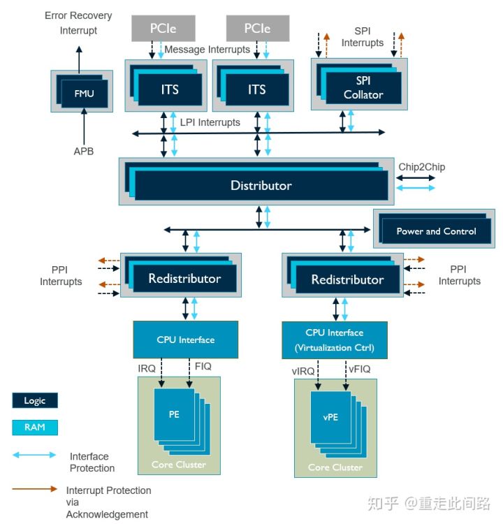

再来看看中断控制器GIC600AE。以AE结尾的IP表示在原有的基础上做了功能安全设计,可以支持到Asil-D。GIC600AE结构如下图:
处理器一样,GIC600AE的逻辑部分是靠锁步来支持Asil-B/D,内存部分是ECC。不同的是,不像处理器是一个单一硬核,GIC600AE是一个分布式的结构,布局布线可以分开,只是在中心有个分配器(Distributor)。每个处理器附近的子分配器(Redistributor)和分配器之间,就需要安全总线协议设计,这就是新的AMBA点对点功能安全扩展:
可以看到的是,各类AMBA的地址和数据线,接口上均添加了奇偶校验,这也是ISO26262所要求的传输线安全措施之一;对于重置和时钟,P/Q通道等信号,大多采用复制的方式来保护;而对于AXIS端口,则采用负载加上CRC的方法,免去添加管脚。由于中断控制器不像处理器,可以有中断系统来处理各类错误和失效,因此GIC600AE在分配器中添加了一个错误管理单元,可以把我们所提及的各类错误做集中管理,记录并上报。此外,在分配器与子分配器之间,GIC600AE还添加了看门狗,防止超时未响应。
由于目前GIC600AE还比较新,对于一些老的设计,可能并没有与之匹配的中断控制器可用。这种情况下,就只能把和安全相关的工作用轮询来完成,避免走中断通道。轮询的对象可以是一段ECC保护的内存,也可以是有冗余设计的硬件锁或者外置exclusive monitor。

让我们回头看看上面的中控芯片结构图。最重要的是红色框内的安全岛,由R52和紧耦合内存,中断控制器,总线,内存控制器,以及DMA控制器,硬件锁,SRAM等组成。理想情况下,每一个模块都需要是Asil-B/D的。如果做不到,那么至少R52,紧耦合内存和硬件锁做到。由它们构成安全的基石,用来轮询其余模块是否发生故障。同时,这个安全岛还可以作为系统控制器,来控制其余模块的电源,电压和时钟状态;否则,还需要一个Asil-B/D的电源管理的有限状态机来做这件事情,具体可以参考CMN600AE里时钟,P/Q通道和重置信号的设计。
作为信息娱乐域的处理器,多媒体,加解密,总线,中断控制器,调试系统等均无需安全等级,出错不影响驾驶。需要安全等级的是仪表盘,Asil-B级。由于我们这里已经做了隔离设计,所以不需要考虑信息娱乐域的大小核以及其他主设备对其产生的影响。内存控制器虽然是共享的,但只要做好了类似CMN600AE的QoS,保留出相应的资源,也不用担心被低优先级阻塞。
黄色框内作为仪表盘处理器的A55,很难被替换成R52,因为图形处理器通常需要支持MMU的操作系统。此处的操作系统,可以是Asil-B/D级的QNX等,也可以是Asil-B/D级虚拟机之上建立的实时操作系统。另一方面,A55虽然有ECC和RAS机制,但并不支持锁步,很难做到通用场景下的Asil-B等级。至于同样被隔离的图形处理器G31,更没有安全设计。那怎么把仪表盘做到Asil-B?一旦发生故障,比如仪表盘画不出正确的图层,或者干脆不响应,我们可以把A55和G31排除在安全状态之外,让R52驱动外置LED灯告知驾驶员错误信息。这样,就把问题归到了怎样用Asil-D级的安全岛探测错误。这个就相对要简单多了。可以计算每一帧r的CRC,看看是不是连续几帧不变;也可以定期让A55响应中断或者喂狗,又或者同时采用。
在这里,我们引入了一个概念,出错处理。在失效发生后,系统需要在失效容忍时间间隔(FTTI)内进入安全状态。所谓的安全状态,可以是之前的正常运行状态,也可以是应急的处理状态。之前仪表盘的错误警告LED就是一种应急处理的安全状态。
对于锁步设计,最简单的做法就是重置整个逻辑。如果是处理器,那就需要重启相应的处理器核心。而这个重启,必须在失效容忍时间间隔内完成,否则,还是要被视作失效。通常,这个最短容忍时间是10毫秒到100毫秒,和系统应用场景有关。
对于简单的微控制器,100毫秒甚至10毫秒重启并不困难。但对于一个复杂的处理器,重启就是麻烦事了。如果按照传统的开机流程,那几秒钟是需要的,没法符合要求。那我们就只剩下两条路,第一个是使用虚拟机。如果发生失效的并不是Hypervisor所运行的处理器核,可以只重启某个虚拟机来实现加速。对于重要的高实时任务,还可以两个虚拟机跑同一个业务,互为备份,一个出问题那立刻切另外一路;也可以用一个虚拟机待机,看其余哪个虚拟机重启,立刻开始接手那个虚拟机的业务。如果是Hypervisor所运行的处理器核重启,那优化重启过程,保存当前上下文环境至内存,并且尽量调整驱动启动步骤,做到最先使用的主设备优先初始化。可以参考手机上的Suspend To Ram机制,手机基本上可以做到休眠时全芯片下电,数据保留在DDR,唤醒时处理器起来调用显示模块,先显示之前保存的图层,再启动图形处理器渲染新的帧,做到无明显感觉。利用这种机制,对于仪表盘失效,可以先告警,然后在毫秒级的时间内完成相应子系统重启。
再来看看媒体部分的安全设计问题。上图中是倒车后视的子系统,图像信号处理是C71(Asil-B),R52(Asil-D),总线NIC450(QM),DMA330(QM),SRAM(带ECC),显示模块D71(QM)。子系统要求做到Asil-B等级。由于并不是所有模块都做到了Asil-B,我们需要对其做失效树分析。真正出现失效的场景,在于显示画面冻结在某一帧。瞬时错误引起的一些问题,比如某帧画面有坏点,并不构成失效。因此,我们要做的事情就变成两件:先用R52从显示模块获取每一帧的CRC,看看是不是连续多帧都不变,如果出错,立刻亮灯告警,这个计算必须在失效容忍时间间隔内完成;其次,开机或者周期性运行LBIST/MBIST,看看是不是存在永久错误,有的话也需要告警。只要图像的源头C71有Asil-B,R52高于Asil-B,我i们可以放松对其余几个模块探测瞬时错误的要求。

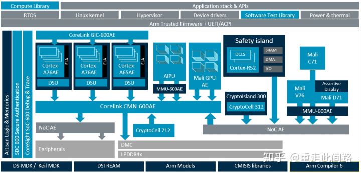

接下来我们看辅助驾驶的芯片框架图,和中控不同,辅助驾驶需要感知和决策,是一个复杂的实时运算过程,没有办法通过安全岛监测来达到高等级安全,只能通过处理器本身来保证。所以这里的处理器全部换成了带冗余设计的A76AE和A65AE。虚拟化在这个系统里并不是必须,MMU600AE仅仅是为了虚实地址转换。由于没有采用虚拟机,各个处理单元之间的数据隔离可以靠CMN600AE的MPU来完成。没有经过CMN600AE的设备,需要在和总线之间添加MPU来实行地址保护,并且所有的MPU配置要保持一致。另一方面,使用MPU也限制了分区不能太多,否则就需要映射到内存。到底使用虚拟机还是MPU进行隔离需要看应用来决定。另外,如果需要片间互联,那所有主设备都应该通过NoC AE形成子网连到CMN600AE。
这个框架的计算流是这样的:C71(Asil-B)把数据从传感器收集,做固定的图像信号处理,把结果放到DDR;A65AE读取数据,进行车道检测等传统的矢量运算。相对于大核,A65AE提供了高能效比的运算能力,适合多路并行计算;也可以把任务丢到图形处理器来运算,延迟稍大,能效比也很高。如果涉及神经网络运算,那A76AE会把任务调度到AI加速器上,同时在算子不支持的情况下负责部分计算;也可以把所有神经网络运算调度到图形处理器,这样就不存在算子不支持的问题。当然,对于神经网络计算,图形处理器能效比还是赶不上专用加速器。A76AE作为大核,具有很高的单线程性能,可以用来做辅助驾驶的决策。CMN600AE作为桥梁,连接了所有设备,并提供高带宽,硬件一致性以及系统缓存。由于总线支持单向硬件一致性,图形处理器AI加速器从处理器拿数据的时候,处理器不用刷新缓存,从而减少延迟。当然,由于受布线和接口协议限制,有些对延迟不敏感的主设备还是需要通过NoC连到CMN600AE。
