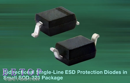

Vishay Intertechnology, Inc.(NYSE 股市代号:VSH)宣布,推出两颗新的采用小尺寸SOD-323封装的双向单路ESD保护二极管VLIN1626-02G和VLIN2626-02G。Vishay Semiconductors 的两款器件的尺寸为1.95mm x 1.5mm,高度只有0.95mm,具有低电容和低漏电流,可保护汽车数据总线免受瞬变电压信号的影响。
对于LIN总线应用,今天发布的二极管为一条数据线提供了符合IEC 61000-4-2的±30kV(空气和接触放电)的瞬变保护。两颗器件通过了AEC-Q101认证,典型负载电容为15.5pF,最大为18pF,最大漏电流小于0.05μA,工作电压为-16V/+26.5V或±26V。保护二极管无铅,符合RoHS。
