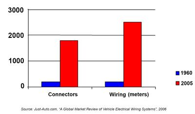

人们想要按规定的规范和性能以及最优化成本大量生产日益复杂的组件,线束产品设计由此诞生。不论是乘用车、卡车、公共汽车、越野车或是飞机的原始设 备制造商,还是这些原始设备制造商的线束供应商,一个世纪来的趋势就是电子电气化程度越来越高。过去约50年里,计算机系统和软件自动化已经成为工程和商 务管理领域不可缺少的一部分。
车辆内电子电气化程度越来越高,车辆中铜制品的重量平均达到了40Kg。
电子设计自动化技术的领导厂商 Mentor Graphics 近日发布一份题为《选择最佳的线束设计自动化工具》的研究报告,作者:Paul Johnston, Mentor Graphics。
技术发展、商业推动力以及消费者需求共同促进了设计和生产线束方面的创新以及大部分工程规范的发展。设备上的技术发展涉及车辆、电子控制、传感器和 驱动系统,这些使信号和电路的数量大大增加。客户对于设备质量的期望值已经提高,以及由于市场增长带来的消费者口味变化,消费者希望能够获得更多的新功能 和舒适性。每家汽车厂商都选择一个不同的设计流程。有的选择直接监管生产,有的选择让原始设备制造商负责设计流程,有的选择外包。不论他们选择何种方式, 线束的方式不尽相同,多年来始终存在差异。不论与线束制造商的合约关系是按图生产还是积极主动的设计协助专业服务,双方都必须密切合作。
