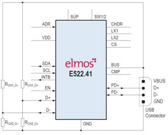

典型应用1: 外部单片机对E522.41进行配置和诊断
典型应用2: E522.41单机工作模式
