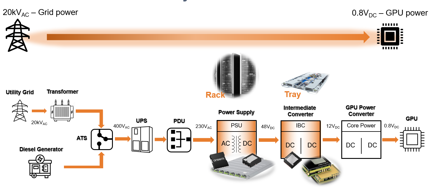

数据中心的 AC-DC 转换要求

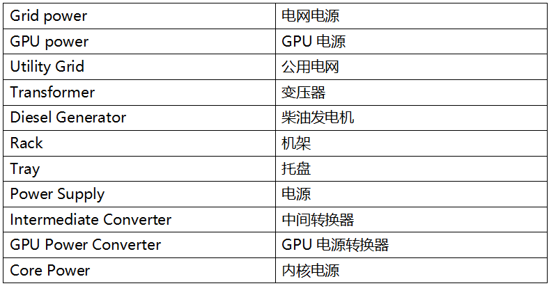

让我们更详细地了解数据中心电源系统的需求,以及器件供应商应对这些挑战的做法。数据中心内的功率密度正加速攀升,电源供应器 (PSU) 供应商致力于提高标准 1U 机架的功率能力(图 1)。大约十年前,每个机架的平均功率密度约为 4 至 5 kW,但当今的超大规模云计算公司(例如亚马逊、微软或 Facebook)通常要求每个机架的功率密度达到 20 至 30 kW。一些专业系统的要求甚至更高,要求每个机架的功率密度达到 100kW 以上。
1:数据中心的电力输送 - 从电网到 GPU
由于电源存放空间以及用于散热和管理电源转换热损耗的空间有限,高功率密度要求电源采用紧凑的小尺寸设计,并同时具备高能效特性。

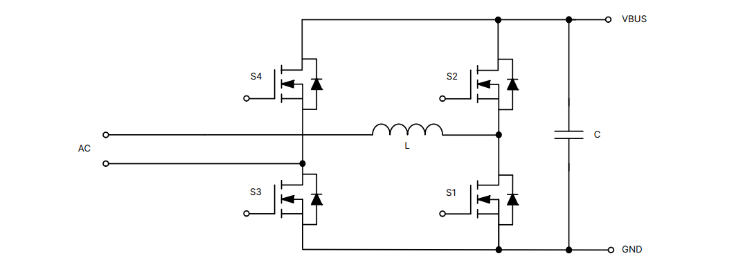

服务器机架电源供应器的拓扑选择
功率因数校正 (PFC) 级是 PSU 中 AC-DC 转换的关键组成部分,对于实现高能效非常重要。PFC 级负责整形输入电流,以尽可能放大有用功率与总输入功率之比。为满足 IEC 61000-3-2 等法规中的电磁兼容性 (EMC) 标准,并确保符合 ENERGY STAR® 等能效规范,PFC 设计也是关键所在。
对于数据中心等许多应用,最好选用“图腾柱”PFC 拓扑来设计 PFC 级。该拓扑通常用于数据中心 3 kW 至 8 kW 系统电源中的 PFC 功能块(图 2)。图腾柱 PFC 级基于 MOSFET,通过移除体积大且损耗高的桥式整流器,提高了交流电源的能效和功率密度。 图片4.png
 2:图腾柱 PFC
然而为了实现超大规模数据中心公司要求的 97.5% 或更高的能效图腾柱 PFC 需使用基于宽禁带半导体材料碳化硅 (SiC)) MOSFET。如今所有 PFC 级均采用 SiC MOSFET 作为快速开关桥臂并使用硅基超级结 MOSFET 作为相位或慢速桥臂。

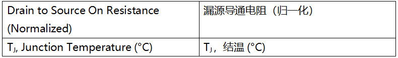

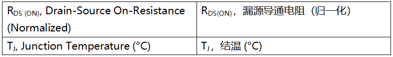

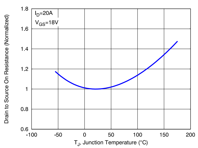

下图为 650V SiC MOSFET 导通电阻与结温的关系。(图 3)(结温为 175℃ 时的导通电阻比室温时的导通电阻高 1.5 倍。)
3:650V SiC MOSFET 导通电阻与结温的关系
同样,下图(图 4)为 650 V 超级结 MOSFET 的导通电阻与结温的关系。结温为 175℃ 时的导通电阻比室温下的导通电阻高 2.5 倍以上。
4:650 V 硅基超级结 MOSFET 导通电阻与结温的关系
比较额定 RDS(ON) 类似的硅基 650 V 超级结 MOSFET  650 V SiC MOSFET,在结温 (Tj)  175℃ 前者的导通电阻 (RDS(ON)) 提高到约 50 mohm,而此时后者的 RDS(ON) 约为 30 mohm。在高温运行期间,650 V SiC MOSFET 的导通损耗更低。

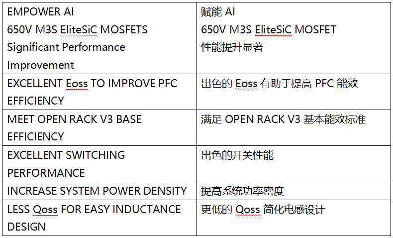

新型 SiC MOSFET 技术实现出色的系统能效
安森美 (onsemi)  650V M3S EliteSiC MOSFET(包括 NTBL032N065M3S  NTBL023N065M3S)提供优越的开关性能并大大提高了 PFC  LLC 级的系统能效。 M3S EliteSiC 技术性能远远超过其前代产品其中栅极电荷降低了 50%,EOSS 降低了 44%,输出电容 (QOSS) 中存储的电荷也减少了 44%。用于 PFC 级的硬开关拓扑中时,出色的 EOSS 性能可进一步提高轻载下的系统能效。此外,较低的 QOSS 简化了 LLC 级软开关拓扑的谐振储能电感设计。
得益于出色的开关性能和能效,M3S EliteSiC MOSFET 散发的热量更少。除了有助于减小数据中心的散热要求之外,该器件还能在高工作频率的 PFC 和 DC-DC 功能块中(例如电动汽车 (EV) 的壁挂式直流充电桩中)以较低温度运行。
此外在相同电压等级下M3S EliteSiC MOSFET 的栅极电荷 Qg 更加优越并能降低栅极驱动损耗。同时出色的 Qgs  Qgd 也有助于降低开关导通和关断损耗。在 LLC 功能块中,当 VDS 从关断状态转换到二极管导通状态时,需要对输出电容进行充电。为了快速完成这一过程,必须使用低瞬态输出电容 (COSS(TR))。瞬态 COSS 在这里之所以非常重要,是因为它可以最大限度地减少谐振储能的循环损耗,并缩短 LLC 的死区时间,从而减少初级侧的循环损耗。低导通电阻能够尽可能地减少导通损耗,而低 EOFF 有助于进一步降低开关损耗。总体而言,提升系统能效是一大关键性能标准,这使得 SiC MOSFET 成为数据中心 PFC 和 LLC 级的优选方案。
新型 EliteSiC MOSFET 也非常适合能源基础设施应用,例如光伏 (PV) 发电机、储能系统 (ESS)、不间断电源 (UPS) 和电动汽车充电站。设计工程师可以使用 M3S EliteSiC MOSFET 来减小整体系统尺寸,进而帮助提高工作频率。从系统角度来看,与硅基 650 V 超级结 MOSFET 相比,M3S EliteSiC MOSFET 可帮助设计工程师降低系统成本。
总之在成本、EMI、高温运行和基于相同 RDS(ON) 的开关性能方面新型 EliteSiC MOSFET 可以与市场上的超级结 MOSFET 相媲美。相较于超级结 MOSFET,采用相同封装的 650V M3S EliteSiC MOSFET 可实现更低的 RDS(ON)有助于提高 LLC 拓扑的系统能效。与其他硅基替代器件相比,其突出优势在于开关损耗显著降低。
5:650V M3S EliteSiC MOSFET 的优势
