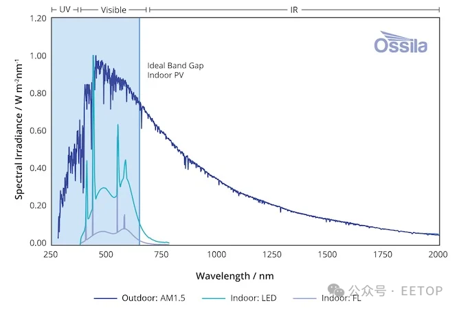

然而,室内光源的光谱分布不会延伸到非可见光区域,没有必要这样做。因此,如果使用晶体硅来制造室内光伏电池,由于吸收或电流没有增加,产生的电压会更小。这会导致设备效率降低。图3展示了室内光伏应用的理想带隙。
图3. 室内光伏的理想带隙,以及太阳光(AM 1.5G)、LED光源和荧光光源的光谱分布。
