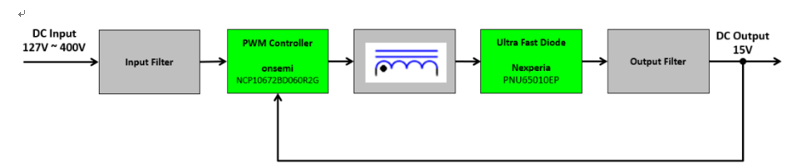

2024年7月3日,致力于亚太地区市场的国际领先半导体元器件分销商---大联大控股宣布,其旗下世平推出基于安森美(onsemi)NCP10672BD060R2G PWM控制器和安世(Nexperia)PNU65010EP快速恢复二极管的4.5W非隔离辅助电源方案。
图示1-大联大世平基于onsemi和Nexperia产品的4.5W非隔离辅助电源方案的展示板图
随着电子技术的不断进步,小型家电在日常生活中的应用场景愈发多样化。在这些家电应用中,辅助电源的设计尤为重要。其既要满足低功耗、高效率的运行需求,以降低能源消耗,又要确保设备的安全性与可靠性,为设备的长期运行提供保障。在这种背景下,大联大世平基于onsemi NCP10672BD060R2G PWM控制器和Nexperia PNU65010EP快速恢复二极管推出4.5W非隔离辅助电源方案,该方案具有低成本、高效率、小功率的特性,能够满足马达控制、电风扇、家电等产品的内部辅助电源设计需求。
图示2--大联大世平基于onsemi和Nexperia产品的4.5W非隔离辅助电源方案的场景应用图
NCP10672BD060R2G内部集成一个固定频率电流模式控制器和一个700V MOSFET,其具有60KHZ的开关频率,拥有启动、频率抖动、短路保护、跳周期、斜坡补偿和动态自供电等功能,能够确保电源的稳定运行与高效转换。此外,该产品可在非隔离和隔离拓扑结构中无缝使用,以满足不同应用设计的需求。
PNU65010EP快速恢复二极管采用铜夹片FlatPower(CFP)封装,其在恢复时间和正向压降之间提供最佳平衡,可大大减少应用中的功率损耗。

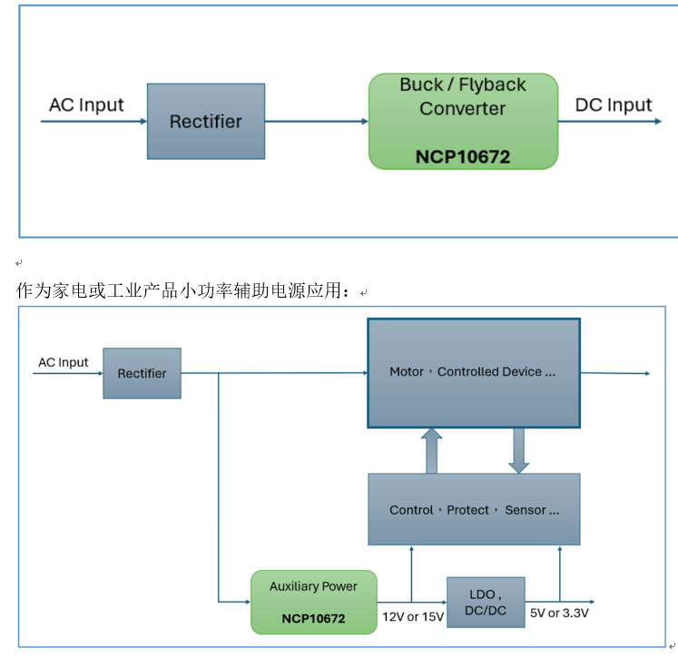

图示3-大联大世平基于onsemi和Nexperia产品的4.5W非隔离辅助电源方案的方块图
本方案适用于大部分具有高压输入、低成本、低功率需求的辅助电源设计,是追求高性能与成本效益厂商的理想选择。
